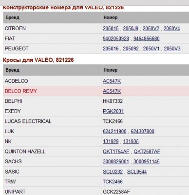

FIAT 9464866680
VALEO 821226
и еще:
75.17 KB |

Спасибо, Vladimir TV
А может быть Вы знаете и марку коробки?
Сам найти не могу, т.к. коробка не снята и номеров не видно
