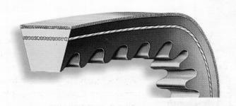

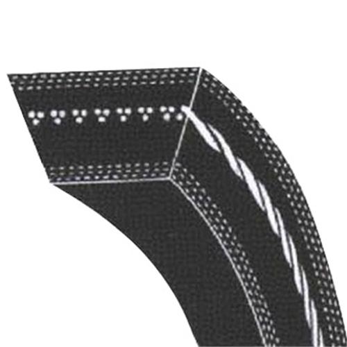

А ще такий момент, замовив Gates 6213MC 10х825 (до речі, на екзісті, якщо кому треба вони зараз по мізерній ціні - 9 грн), він, виявляється зубчатий. А у мене при покупці машини був звичайний суцільний клин, ну і зараз, відповідно, поміняний на суцільний (оскільки міняв його без каталогів, просто шукаючи по розміру старого).
То все ж який мав би бути? Наскільки воно взаємозамінне?

DAYCO 10A0825C
уже года два катается...
дядько, шо ж ты такой мнительный попался? заменяемо, не зяменяемо...да хоть колготки женские тудой натяни - лишь бы помпа крутила и гена не скучал!
и обрати внимание на современные ремни для авто, ну типа как они все выглядят (я не про ручейковые). именно для авто, а не для сверлильных станков и прочей ременной техники времён СССР.

CreAtoR, та то, дядьку, не "мнітєльность", то все від небажання пхати туди шопопало (включно з жіночими колготками).
Ок, 10A0825C, і що? Він який? Зубатий? І як виглядають сучасні ремні? До речі, той що зараз у мене, без зубів, такий собі цілком сучасний був.
