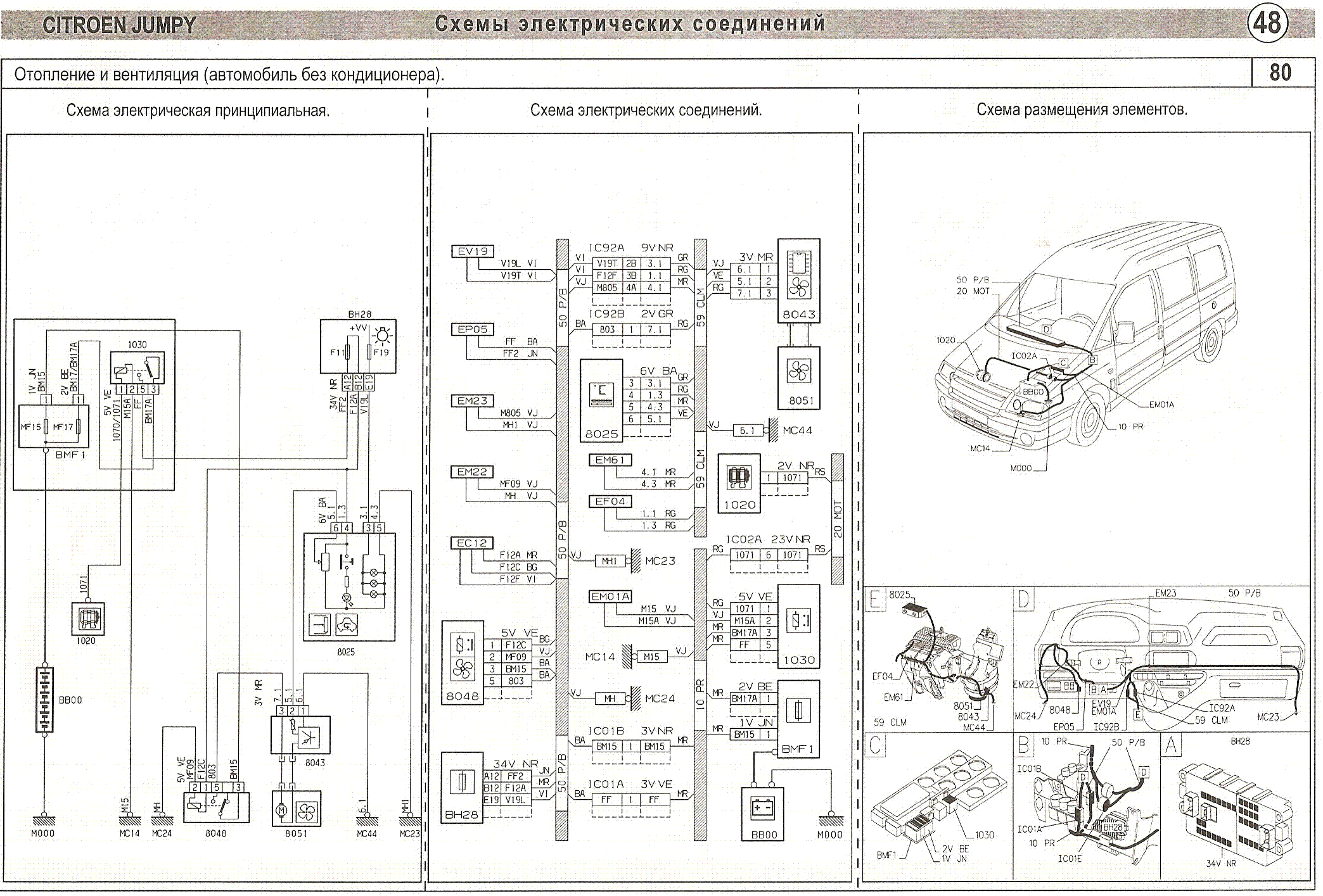

Привіт, можливо хтось стикався з таким???
Peugeot Expert 1998р., до вентилятора пічки йде три проводки(червоний, зелений і зелено жовтий), в мене до червоного біля фішки знято трошки ізоляції, і підєднано ще один провід. Проблема полягає в тому що той провід, що підєднано, нагрівається, коли його відєднати пічка не працює.
Може в когось є схема звідки йдуть ці три провідки до пічки(червоний, зелений і зелено жовтий)???

Контакт №1 товстий зелено-жовтий - "маса" - повинен прикручуватись іншим кінцем біля передньої стійки правих дверей.
№2 тоненький зелений - управління реле-регулятора - йде з контакту №6 з панельки управління вентиляцією - совгаючи повзунками ти зменшуєш-збільшуєш опір, відповідно змінюється швидкість обертання вентилятора.
№3 - товстий червоний - "силовий +12 Вольт" - йде з контакту №5 реле вентилятора №8048 зеленого кольору, що стоїть під кермом біля блоку запобіжників.
Мій діагноз - при вмиканні запалювання не подаються "силові +12 Вольт" через проблеми з запобіжниками, реле 8048 або проводкою - тому і звідкись кинули напряму живлення 12 Вольт на червоний провід - через це він і гріється.
