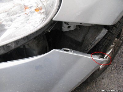

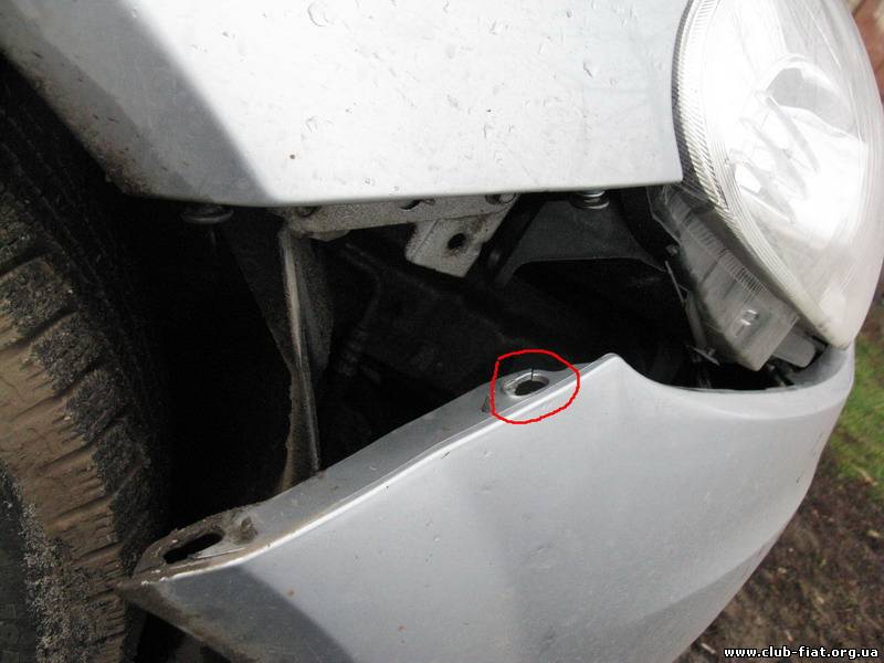

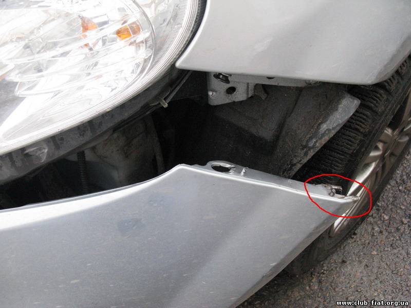

Содрал бампер об бардюр. по одному креплению с каждой стороны - порвались. Вот думаю: то ли как то укрепить бампер и с ним ехать на СТО чинить крепления, то ли совсем самому снять...

из своего опытаSmile) просверлил две дырочки, сделал из твердой проволки петлю, закрепил бампер- как новый, х-ня шо весь побит спереди, зато зазоры аки с фабрики

Снять оказалось дело 2х минут Smile вот только подкрылки протер об колесо пока ехал, они та за бампер держались впереди
