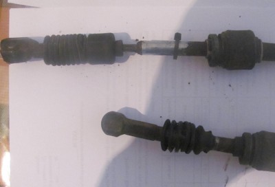

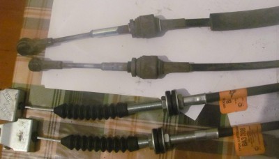

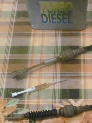

Расказ о том как я пыльники искал в одном маленьком городке на Ровенщине (многомилионный город-герой Острог). И так обездил с товарищем все разборки, автомастерские и автомагазины ничего не нашел. На одной разборке мне предложил чел пыльники б/у потресканые оригинальные (наверное) по 50 грн за штуку. Я естественно их брать не стал, так как через некоторое время пришлось бы их менять. Заехал в последний магазин и давай с продавцом (хороший парень оказался) искать что-то похожее. Значит предлагает он мне тросс сцепления от ТАУРЕГА (Таврии) по 25 грн за штуку, на этом тросе стоят пыльники, но мне они не понравились коротковатые, а вот на тросах к ЖИГУЛЯМ именно то что надо и продал он мне их по закупочной цене по 35 грн. фото выкладываю ниже всей моей процедури ремонта, просушил, промазал я их маслецем собрал все и вперед. Мороза правда еще небыло но думаю что все будет нормально. Можно было бы на рынке поискать что нибуть похожее но срочно надо было пришлось идти таким сложным путем. Может кому-то это будет интересно прочесть. Спасибо за внимание.[img][img][/img]

Фоток только не видно! Эт ты менял пыльник на тросах что описан в теме выше???

фото[img][/img]

фото2

фото3

Я так понял что нада менять ту хрень которая на фото 1???
И одеть ту гофру чтобы было как на фото 3???
Нужна ли яма для этой процедуры? Как долго по времени заняла робота???

Троса выбора передач фиат Добло 1,3 мультиджет (по крайней мере у меня, незнаю как у других типов двигателей), гофра это тот пыльник (резинка или гофра на фото) который не продают отдельно, только тросы кпп которые стоят 920 грн., пыльники на авторозборке по 50 грн/шт б/у потресканые почти конченые, я купил ТРОСЫ СЦЕПЛЕНИЯ ВАЗ 2108 ЖИГУЛИ по закупочной цене по 35 грн/шт только из за резинок которые на фото, все остальное мне без надобности я это повесил в гараже на гвоздик, а вдруг пригодится, но я не зная как эти пыльники покажут себя в работе. Это мой эксперимент. моя работа которой я делюсь с Вами уважаемые ДОБЛОМАНЫ. а вы делайте выводы и делитесь своим опытом и мнениями. Снимать эго просто открутить сам наконечник ключик на 10 и гайку натянуть и все затянуть стяжечками пластиковыми. Сами тросы снимать намного трудно, ну не так трудно как долго и не удобно. Надо все раскручивать в салоне. Про яму:, я снимал и ставил без нее но очень не удобно личше на ней.

И как Ваши пыльники? Стоят нормально? Примерзают троса?

Я себе точно таки поставил, вчера и сегодня ночью было -20 с тросами все ок, хоть и включаются передачи труднее но полного примерзания нет, за что и благодарность автору темы (student_mast)
