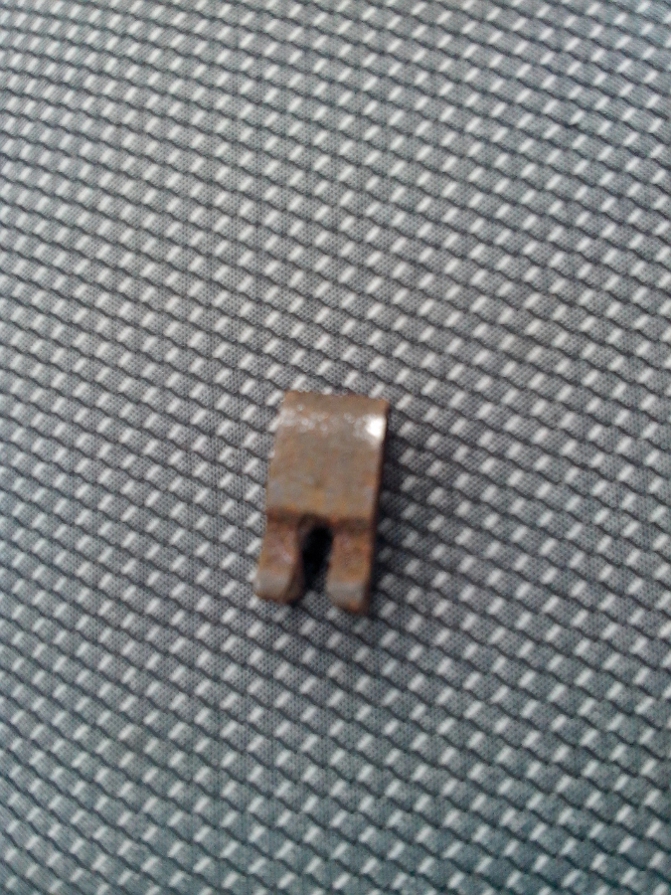

Поскольку даной темы не нашел то решил открыть новую по теме.
Задавал я вопрос в курилке про проблему:
Ехал из деревни и на скорости попал в яму. При вьезде в город услышал трение или стук чух-чух-чух-чух.
Сегодня посмотрел и увидел такую картину (фото).
Я не мастер. Может кто подскажет что не так и как называется штука обведена на фото.
 Просмотрено:  398 раз(а)

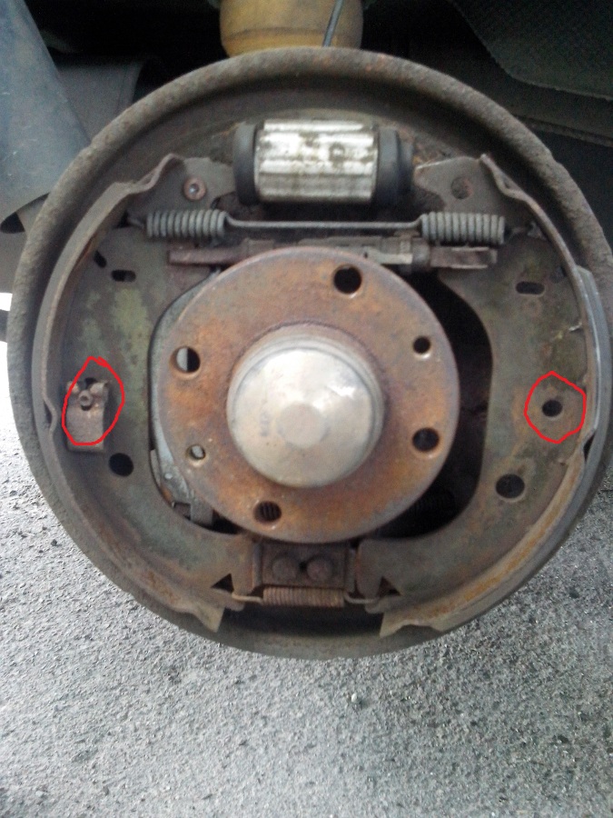

Это было внутри барабана.
 Просмотрено:  338 раз(а)
0680509333, 0958366227
ru8la
Зарегистрирован: 23.10.2009
Сообщения: 505
СообщениеДобавлено: Ср Май 14, 2014 19:36    Заголовок сообщения: Ответить с цитатой
крепежа колодок не хватает (самый верхний)

Заколхозить-не проблема! В мене погнило все то діло по возрасту. З ТАЗа -підходдить на ура,нада тільки пружинки регульнуть. А ще на фото я не бачу самонатяжителя колодок-це вверху над колодками розпорка така.

Ребят что делать дальше???
Сегодня менял палец что на фото красным обведено.
Так те дырки не совпадают одна с другой и палец стоит криво. Пока поставил всё до конца то он был уже согнут. В чем может быть проблема???

тогда давай подробнее, можно с фото. Определенная кривизна должна быть (лево/право), но никак не верх\низ... может колодки не те??? и дырки не совпадают...
Сообщения: 25296
СообщениеДобавлено: Чт Май 15, 2014 22:22    Заголовок сообщения: Ответить с цитатой
всё там совпадает...надо совместить при установке.
и придерживать. бо согнутый солдатик при сборке тормозов - это таки способности Smile
sasha260621
Зарегистрирован: 18.09.2012
Сообщения: 960
СообщениеДобавлено: Чт Май 15, 2014 22:49    Заголовок сообщения: Ответить с цитатой
Я вот так и думаю на счет колодок чтото. Дырки не совпадаю как не крути.
Сегодня 3 часа колупался в заднем правом колесе. Какието колодки не те. А на видео что выше то так всё просто поставилось!!!
