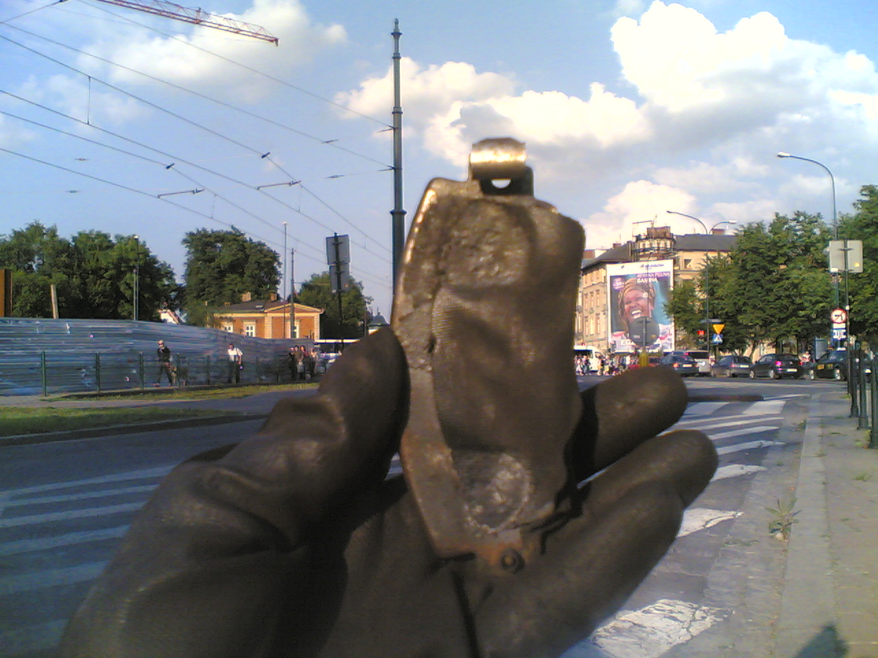

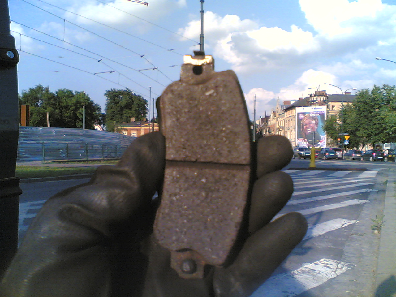

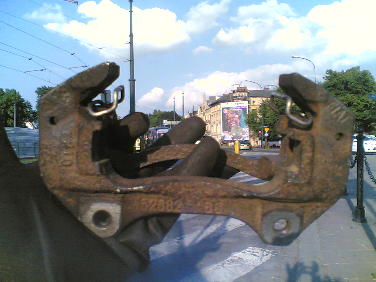

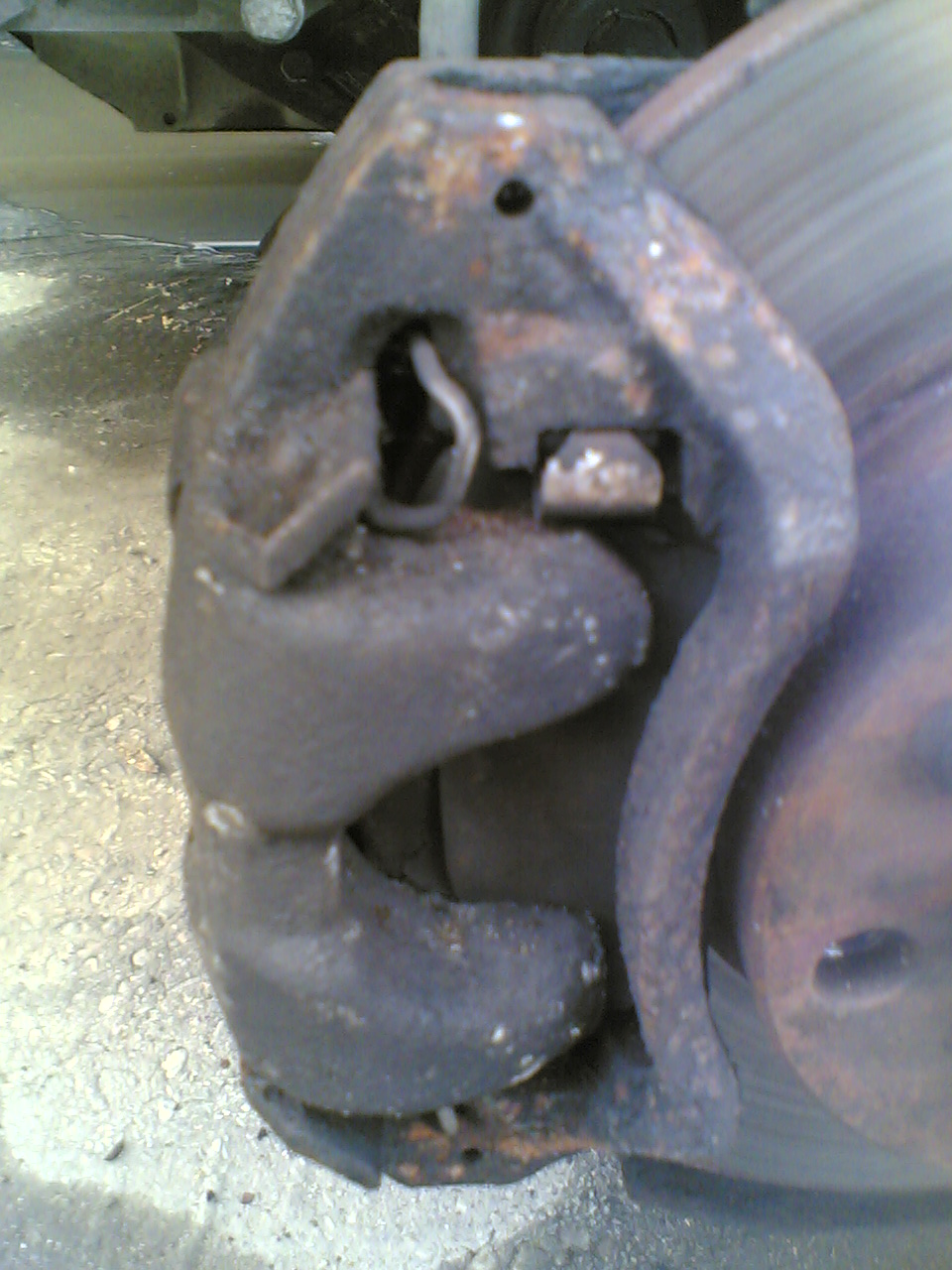

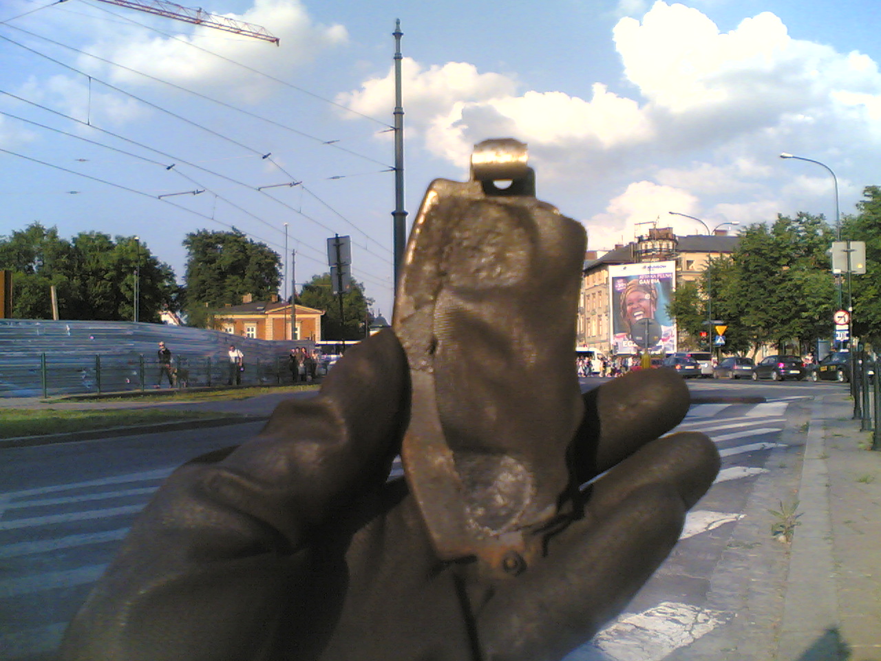

В мене також схожа проблема! Труть колодки! Розібравши суппорт, можу підтвердити, що пружики стояли тільки зверху, але не були вставлені в верхній отвір! Чи потрібно їх міняти з приводу старіння з часом, чи просто вставити? В нижньому отворі, але тільки зовнішньої колодки, вставлений якийсь шплінт, чи щось таке! Ось фото, суппорта, скоби суппорта, і зовнішньої колодки! Ще я не зовсім розумію, за рахунок чого, зовнішня колодка має відходити від тормозного диску? Вона щільно прилягає до корпусу тормозного механізму!

что то еще во внешней колодке это датчик износа колодки. и его поставили неправильно, правильно на внутреннюю колодку.
подклинивают тормоза по многим причинам.
1) клинит поршенек в цилиндре супорта.
2) сами клинья супорта имеют зазубрины или просто они никогда не чистились.
3) тормозные шланги расслоились и работают как нипель.
