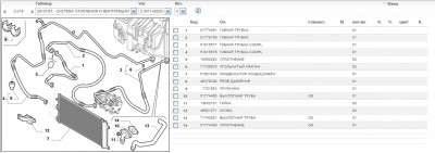

villand писал(а):
Потеплело, однако..Подскажите... насколько сложно установить на добло кондишен??..т.е. купить на разборке и попытаться поставить в авто??.. что нужно купить и насколько сложно установить??? Rolling Eyes
Как минимум нужно все что на картинке. Если брать на разборке - нужно всем гамузом брать, а то потом замучаетесь всякие крепления и трубочки колхозить. А так же не забыть крутилки для кондея (заменить свои без оного), Ну и проводка, чтоб эти крутилки подключить. Где-то здесь писали, что кондей нужно прошивать в мозги, другие утверждали что будет работать и так, к общему знаменателю так и не пришли. На добло II будет стоить около 500 вечнозеленых. Не забываем про установку и заправку - в цену не входит...
