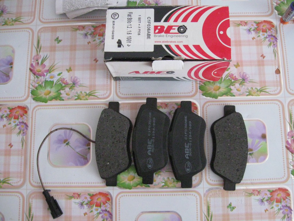

СообщениеДобавлено: Сб Июн 14, 2014 11:15    Заголовок сообщения: Ответить с цитатой
Я купив за 97 грн. осьтут: http://avtomirvn.ua.hotlist.biz/ru/shop/avtozapchasti_goods_ukraine/42288.htm Польські ABE C1F036ABE. Попробую, якщо щось не так то напишу. Хоча за цю ціну можна скрипи потерпіти. Laughing

СообщениеДобавлено: Сб Июн 14, 2014 11:37    Заголовок сообщения: Ответить с цитатой
Ось фото

СообщениеДобавлено: Чт Авг 21, 2014 10:27    Заголовок сообщения: Ответить с цитатой
Стали відмінно. Проїхав 1000км, нічого не скрипить і не рипить.
