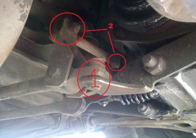

Всі, хто має коробку з нижнім перемиканням мають біду з тим, що болтається ручка як гівно в ополонці через те, що шарнірні з'єднання роздовбані.
До чого я веду - знайшов такі шарніри
http://concord-shop.com/userdata/shop/product/fe07043_water.jpg
Є замисл їх купити вкорячити. Зараз і про ремкомплект згадають, то кажу відразу, що мені вже не було до чого той ремкомплект ставити Very Happy
У посадках був зазор, відповідно й ті втулки не трималися.
Питання стоїть так: хто з цим щось робив, бо в нас ще така штука, що в гаражі ями немає, машину або піднімати з однієї сторони, або кудись на яму їхати.
В кого які ідеї або поради?

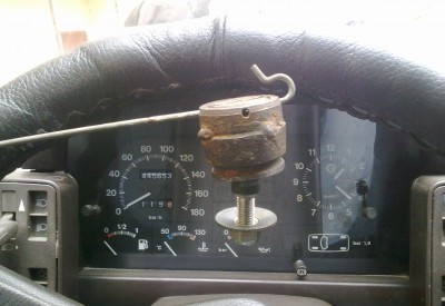

Єдина ВЕЛИКА проблема, яку ми маємо - це відсутність ями в гаражі.
Значить ми будемо робити ті тяги поетапно.
І так, в позиції 1 ми присобачили старий, почищений та забитий новою змазкою рульовий накінечник, який побував у токаря - вже ручка не гуде.
Правда фото вже зробленого немає - якщо не забуду, то зроблю Laughing
Для позиції 2 необхідні малі шарнірні з'єднання накшталт таких, на які є ссилка в першому моєму повідомленні в цій темі.
