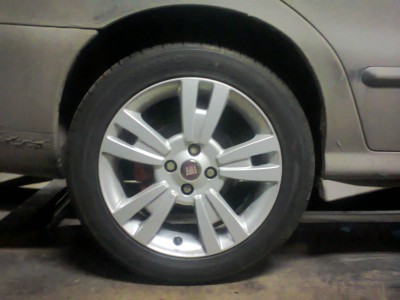

А я сайленты поменял задница преподнялась, тоже не хило, а некоторые судачат, мол задницу задрал!!!

у себя сайленты тоже менял нифига не задралась Crying or Very sad
