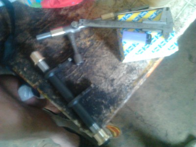

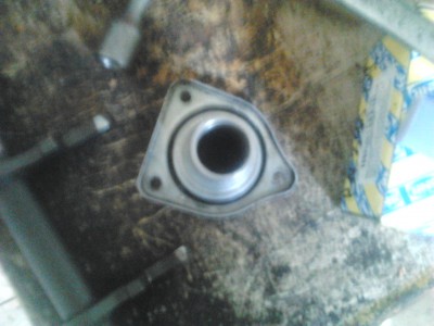

Сняли коробку для замены сцепления и обнаружили, что одним
сцеплением ремонт не обойдется. Sad Очень сильная выработка направляющей втулки подшипника сцепления и люфт втулок тяги.
Кто что думает по этому поводу?
Р.S. И токаря хорошего поблизости нет.

На втулки переключения ремкомплект должен быть ,а направляющую выжимного-на разборке искать.

Втулки тяги заказывал у токаря, выточил быстро, внутренний размер по-моему по развёртку 16, стоят как песня льётся))

В понедельник иду к токарю, надеюсь, что все выточит. А с разборками у нас туго.
Да там всё просто, поверь. Я даже без токаря справился бы Laughing

Направляшки выжимного поставляются в запчасти новыми. Не думаю, что с этим будет трабла.

Выточили детали, теперь осталось только собрать. По цене оказалось приемлемо и не так страшно как казалось, был бы токарь с руками.

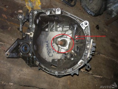

Croma

Пыльник на шток переключения передач с раздатки Нивы очень подходит.
Или ракурс такой, или я чего не понимаю.
Сравниваю с этим.
http://www.alfabb.com/bb/forums/attachments/164-168-1991-1995/55285d1169409399-replacing-throw-out-bearing-sleeve-164-5-speed-p1160029.jpg
