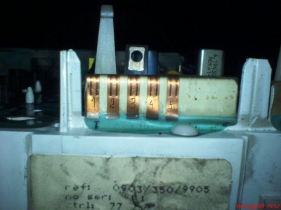

Уважаемые форумчане! У кого в Скудо есть тахометр с мотором 1.9TD, возможно и с мотором 2.0jtd, и кто знает пользоваться мультиметром, и снимал хоть раз в жизни приборку на Скудо. У меня приборка без тахометра, но хотелось бы поставить себе тахометр. Приборку с какого-то Пежо, которая копия моей, но только с тахометром, но и разницей по некоторым контактам, я приобрёл. Мне нужна фотография генератора с третьим выходом, он же W выход, хочу видеть откуда он выходит (генератор Бош). Нужны ещё данные по трём выходам на треьей шине приборке. 1 и 2 контакты- это соответственно указатели поворотов. 3- возможно масса. 4 и 5 - могут быть соответственно "+" и "W" выход. Меня интересуют контакты 3, 4, 5. Данные нужны при включеном зажигании, а потом при заведённом двигателе. (вольтаж, наличие или отсутствие вольтажа, колебания при работе на холостых и при увеличении оборотов). Эти данные нужны соответственно с той шины, которая идёт к этим контактам.
Купленая приборка с тахометром, и соответствующие контакты.

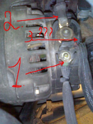

Ну так вот все контакты...

Это два основных выхода генератора - D+ и B+, и три кабеля, два из нах к B+, один тоньше к D+ (вроде на возбуждение генератора). W выход где-то с тыла генератора, в чёрной пластмасовой крышке.(оказывается есть только на некоторых моделях немецких машин, французы и итальянцы используют другую схему получения сигнала)

Shocked Shocked Shocked я его не видела..., завтра поищу и отпишусь Rolling Eyes ...

Все больше проводов нет только те что на фото Cool и думаю к таху они отношения не имеют ..., у мну умная книжка есть но я то блондинка Embarassed ...
Да, действительно с генератора нет больше выводов, кроме тех, что на фото Ники. Просто на наших машинах нет W-вывода генератора. Он не используется просто на наших машинах. Сигнал для тахометра получается с датчика ВМТ (датчика коленвала). Пока не нашёл эл. схемы на похожую приборку, не смог понять, что к чему. Плюс появилась похожая по цели тема у нас в форуме. Сигнал для тахометра на Скудо получается с этого датчика, который находится в области маховика. Форумчане скидывали эл. схемы на Скудо, но у меня нет во первых блока управления двигателём, на схеме три входа для тахометра, у меня- 4. Разъёмы не похожие на мои. Больше недели искал по инету что к чему. Скачивал всякие руководства, плюс у меня есть два бумажные руководства по Скудо. Ничего не подходило. Скачал руководство по Пежо 306, так как такого типа двигатель, как у меня, шёл на эти машины, и вот там обнаружил схему, на такую, как у меня приборку. Значит так: на фотографии в начале поста 3 контакт- масса тахометра, 4- сигнал тахометра с датчика ВМТ, 5- питание датчика ВМТ. Загадка розгадана. Подключился к датчику через диагностический разъём, и тахометр ожил!

Давно загорелся тахометром. Год тому назад на розборке видел похожую приборку, но не взял, так как разметка у него была для бензинового авто (вроде с Улиссы) до 7000 об/мин, так что теперь сразу решил купить эту, когда увидел её. У меня получается схема иначе устроена, чем у тебя. По твоей схеме сигнал от дачика и питание идёт от блока управления двигателем, и соответственно у тебя 3-х контактный тахометр, а у меня 4-х контактный - и питание получается идет от приборной доски до индукционного датчика положения коленвала, проходит через индукциооную катушку датчика, оттуда уже идёт сигнал оборотов на приборку. Напряжение не пробовал более подробно мерять. Подключил мультиметр к приборке, показало 12,5В постоянки. Попробую на этой неделе, так как были праздники, ничего не пробовал. Ну конечно тебе спасибо за направление поиска сигнала тахометра.
