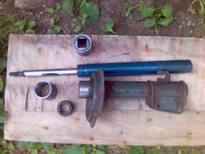

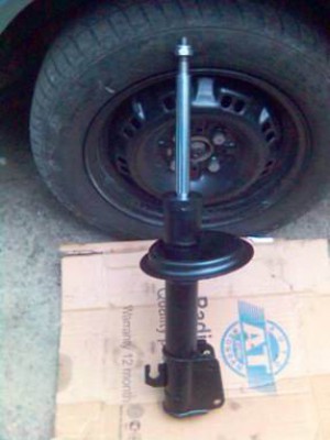

Croma
Возраст: 67
Зарегистрирован: 30.11.2009
Сообщения: 6091
Откуда: Окупированный Харьков
Авто: Fiat Croma TURBO IE
СообщениеДобавлено: Вс Июн 08, 2014 09:31    Заголовок сообщения: Ответить с цитатой
Да все авто с подвеской макферсон родственные.
На Крому приделал уже.
Некоторые сложности возникли при нарезании резьбы под восьмерошную гайку.
http://www.zr.ru/forum/topic/315871-переписка-с-wwwkybru-для-тех-кто-любит-сам-устанавлива/
Базарные наставки сделаны плохо.
Гайка с полмиллиметра болтается.
Но продаются и спрос имеют. Мы неодиноки. Laughing
Пара сантиметров длины штока роли не играет.
Такое явление наблюдаеться при разных производителях для одной модели авто.
На характеристики можно внимание не обращать.
Все субъективно и от температуры наружного воздуха зависит.
Те же восьмерошные вставки имеются от семнадцати производителей которые наплодили тридцать вариантов.
За свои деньги вовек не разобраться какие "лучше".
Та же Крома имеет очень разные по весу двигатели и пару видов пружин, но амортизатор при этом всегда одинаков.
Так что воспринимать амортизатор надо по принципу исправен-неисправен.
Вдохновляющие картинки.
Этап примерки и перед самой установкой.
