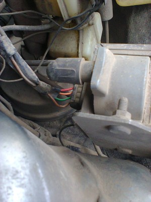

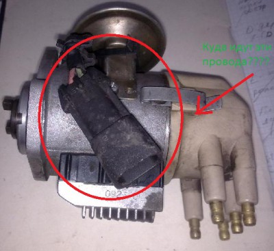

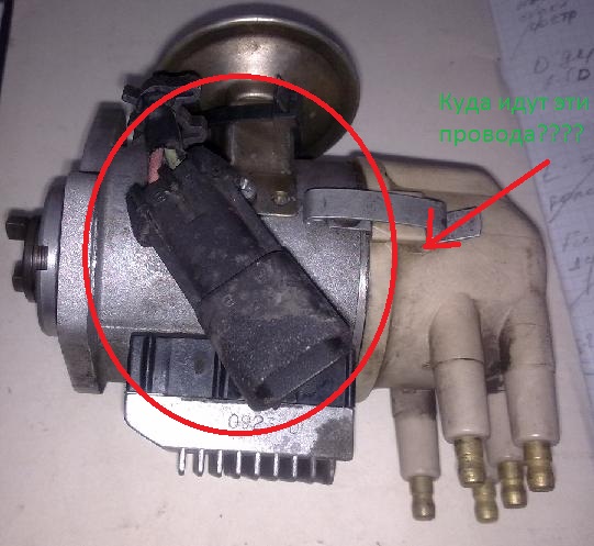

Здравствуйте,нужна помощь!!!Простите если флуд,скоординируйте(На форуме новенький)Такая проблема:Уник достался мёртвый,восстановил,осталась проблема с зажиганием,вернее нет провода от трамплёра(который подключается к комутатору на трамплёре),что куда тянуть ладу не дам...Катушка имеется.
Если можно подскажите куда шли эти провода!

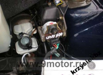

на катушку идут эти два провода через ответный штекер(папу)

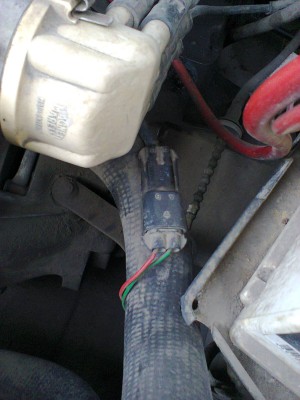

я так понимаю сюда красный и зелёный???
они подключаются к одному из проводов соответствующего цвета,или к обоим?

СообщениеДобавлено: Вт Июл 22, 2014 22:07    Заголовок сообщения: Ответить с цитатой
всё верно ...завтра на своей гляну и напишу но знаю точно тот что с права крайний 4-й по счету идет на тахометр

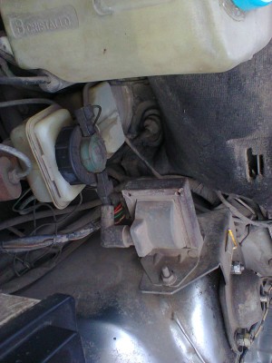

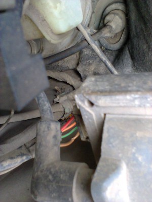

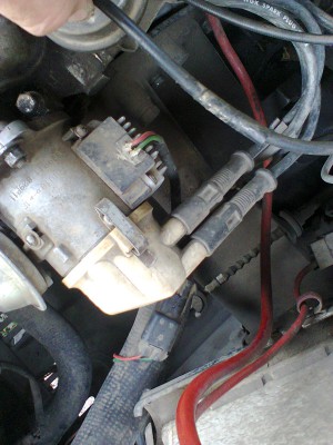

смотри

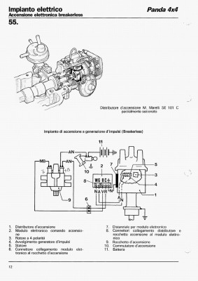

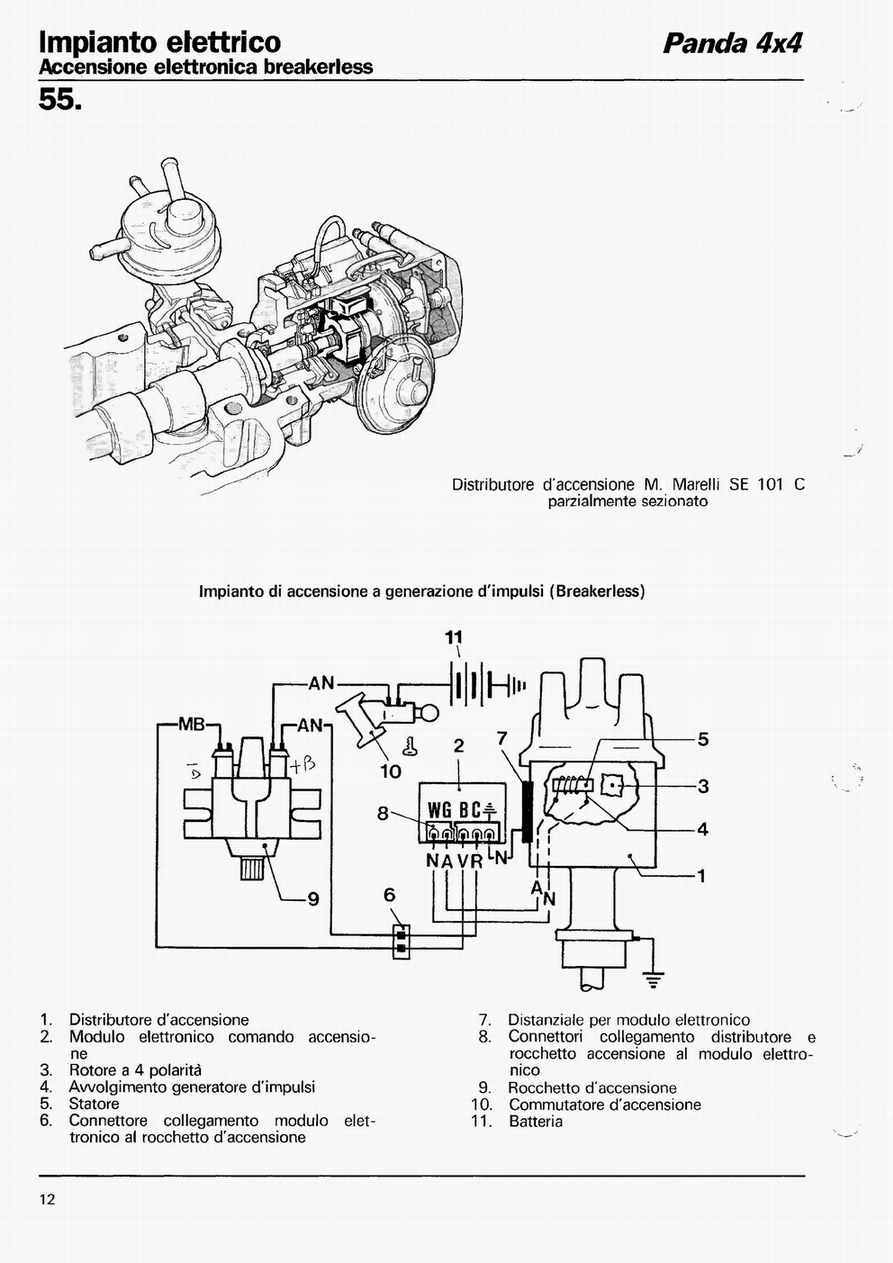

СообщениеДобавлено: Чт Июл 24, 2014 07:00    Заголовок сообщения: Ответить с цитатой
Gorelov писал(а):
Огромное тебе спасибо!Только вот оказалось,что катушке,комутатору и бронепроводам капец... Sad
Если "капец всему" то в диагнозе бооольшие сомнения.
В авто просто нет божьей искры b все. Laughing
Естественно назначить неисправным можно все что угодно.
Но правильнее проверить все компоненты по отдельности и точно узнать в чем заковыка.
Начнем разбираться?
Вот схема этого простенького зажигания.
Пандовская валялась под руками и этого вполне достаточно
для понимания чего куда подключать.
