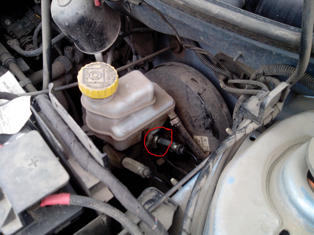

Добрый лень.
Машинка - Fiat Punto Classic, 2010г.
Обнаружилась течь в главном тормозном цилиндре. Место обвел на фотографии. Попробовали просто "поджать" - не помогло.
На официальном сервисе говорят что там ни чего не ремонтируется, а менять его надо полностью.
Подскажите, кто шарит - что тут можно сделать, или куда в Запорожье можно подъехать чтоб сделали.
Заранее спасибо Very Happy

По месту делается уплотняющая медная или алюминиевая шайбочка и делов то.
Применять водопроводные методы уплотнения не годиться.
Но почему там начало сочиться?
Не из под бачка ли?
Может на штуцер кто наступил и там трещинка появилась?
На СТО естественно детали изготавливать не умеют.
Слесарные навыки давно заменены прикручивательными.

Да вроде не из бачка а именно из штуцера. И вроде ни кто под капотом не ходил. Машина на оф. ТО. Только третье ТО прошла. Поменяли передние колодки. Это всё что в ней делалось от рождения.
Конечно странное совпадение - замена колодок и потом проблемы в тормозной системе.

Ну на СТО была и значит под капотом ходили.
Смена колодок автоматом подразумевает контроль уровня в бачке.
Если просто менять колодки, то при вдавливании поршней уровень в бачке поднимаеться вплоть до выплескивания.
Может просто снаружи облито.
Совпадает?
ОФ это всего лишь вывеска. Люди там обычные.
Для уточнения.
Протереть там тряпочкой.
Надо что кто нибудь сильно, сильно и продолжительно давил педальку.
В это время смотреть на больное место.
И две недели, если не затягивать, срок более чем достаточный
для решения такого пустяка.
Так же сигнализатор уровня в бачке имееться.
По фотке там и не течь даже, а запотевание.
И значит запаса жидкости в бачке хватит надолго.
Если уж приспичило ехать так то баночка с жидкостью про запас не помешает.
А лампочка уровня подскажет когда ею воспользоваться. Laughing

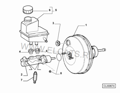

СообщениеДобавлено: Пт Авг 15, 2014 17:09    Заголовок сообщения: Ответить с цитатой
Проехал почти 5 тыс. км. за две недели Shocked
Тормозная жидкость в бачке визуально не ушла (может на пару милиметров).
Посмотрел по каталогам на http://www.exist.ua/ - эта деталь (на картинке №7) называется "прибор сервотормоз" и стоит каких-то неадекватных денег. Может кто подскажет где можно сие чудо купить?

Ага, спасибо, теперь хоть понятно что это такое и зачем они там стоят.
Вы я так понял эти штуки поменяли у себя?
