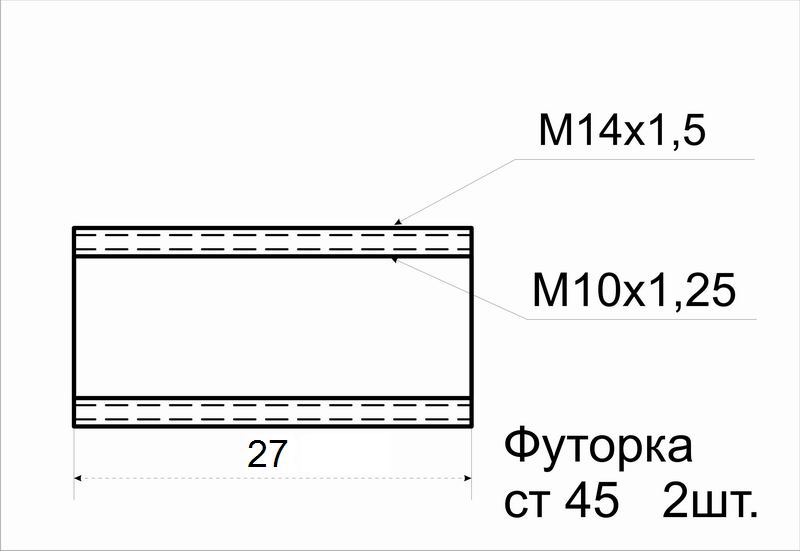

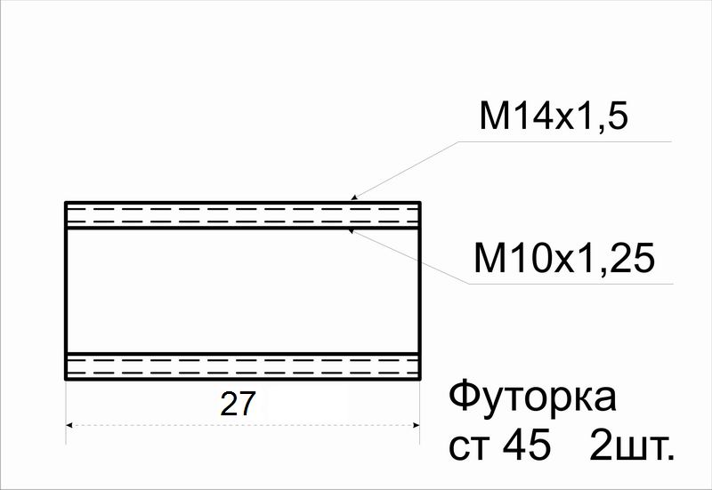

Распорная деталь в моем авто имеет страхуюший болтик М6.
И были там болты всяким дерьмом к сорванным резьбам приклеены.
Поставил футорку на эпоксидку на 0.5мм ниже плоскости головки и думаю что решил решил проблему навсегда.
Резьбу железо по железу трудновато все таки износить
достаточно редкими сменами ремня.
Болтики применил тоньше чем были, да такими рычаги крепятся и в Епере именно М10 фигурирует.
Распорная деталь осталась на своем месте и все выглядит как с завода.
