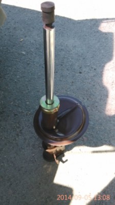

Извините, может мне показалось, но я как то не понял сарказма - я не собирался на скорую руку получать амортизаторное образование! Я отвез амортизаторы своему знакомому ходовику, он уже их смотрел, вертел, давил и т.п.
В целом сказал, что работают нормально - шток утапливаешь после чего она сам плавно выходит, никакого "криминала" в работе не было замечено.

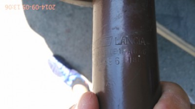

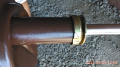

Касательно клейма - на корпусе амортизаторов выдавлено ФИАТ Лянча и код детали, а также информация о том, что амортизатор неразборной и еще какая то лабуда, никаких наклеек нет (фото Аморты_2_1 и Амонрты_7_1).

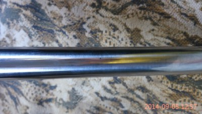

Касательно состояния штоков - на штоке одного амортизатора есть небольшая каверна, цятка (хрен знает как назвать) размером 1 мм, ногтем цепляется (фото Аморты_6_1). Сказали вроде как можно нулевкой слегка затереть, чтобы краями не цеплять резиновые уплотнения.

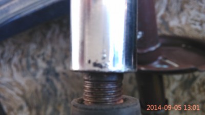

Еще на одном штоке в самом верху есть каверна, но как я понимаю это пустяк, т.к. не находится в рабочей зоне штока (фото Аморты_4_1).
По коду, который выбит на амортизаторах, пробивается как раз оригинальный амортизатор на моего Типка.

Еще одна коверна

Каверна на одном из штоков

Клеймо ФИАТ Лянча
