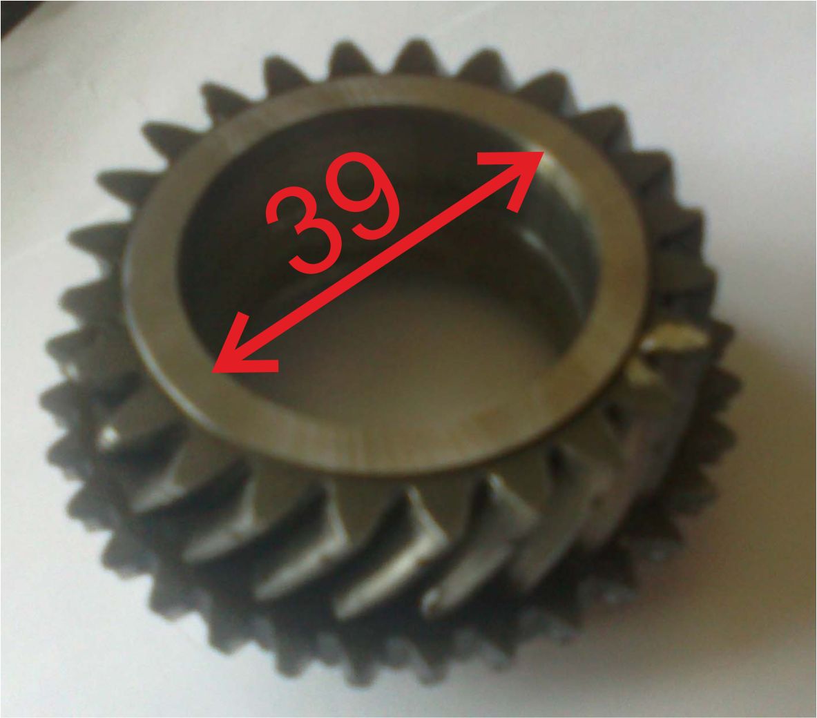

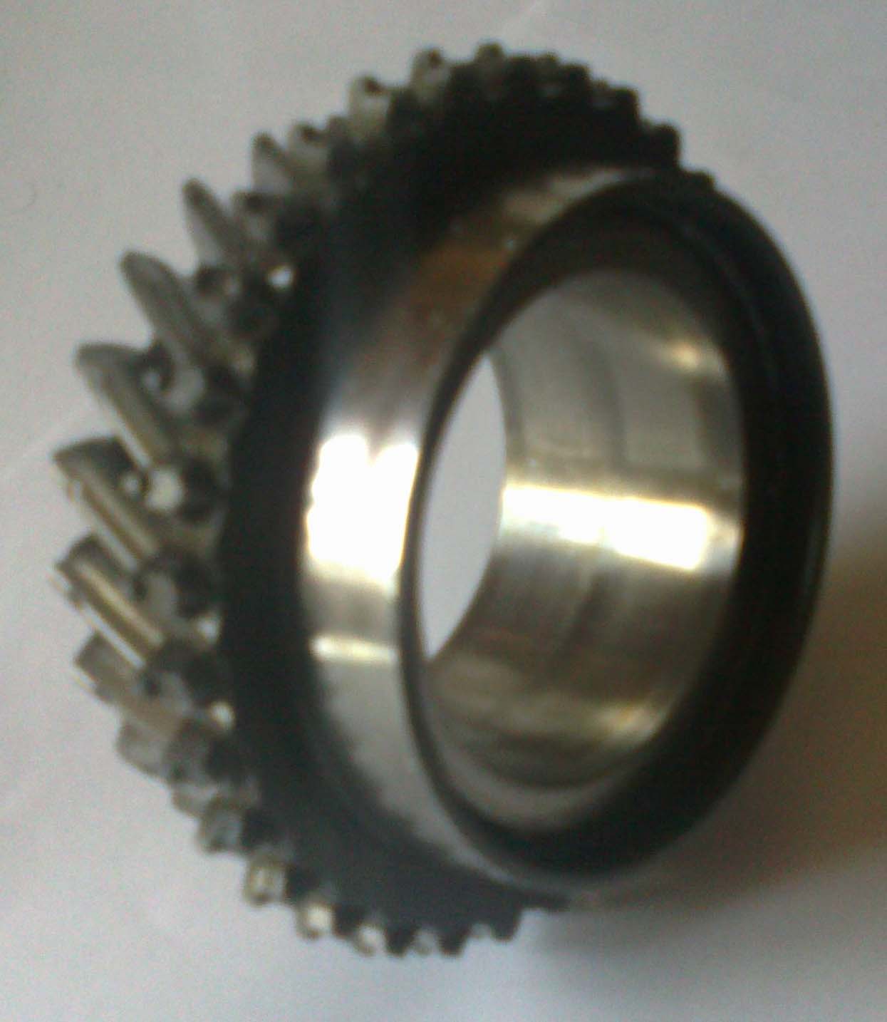

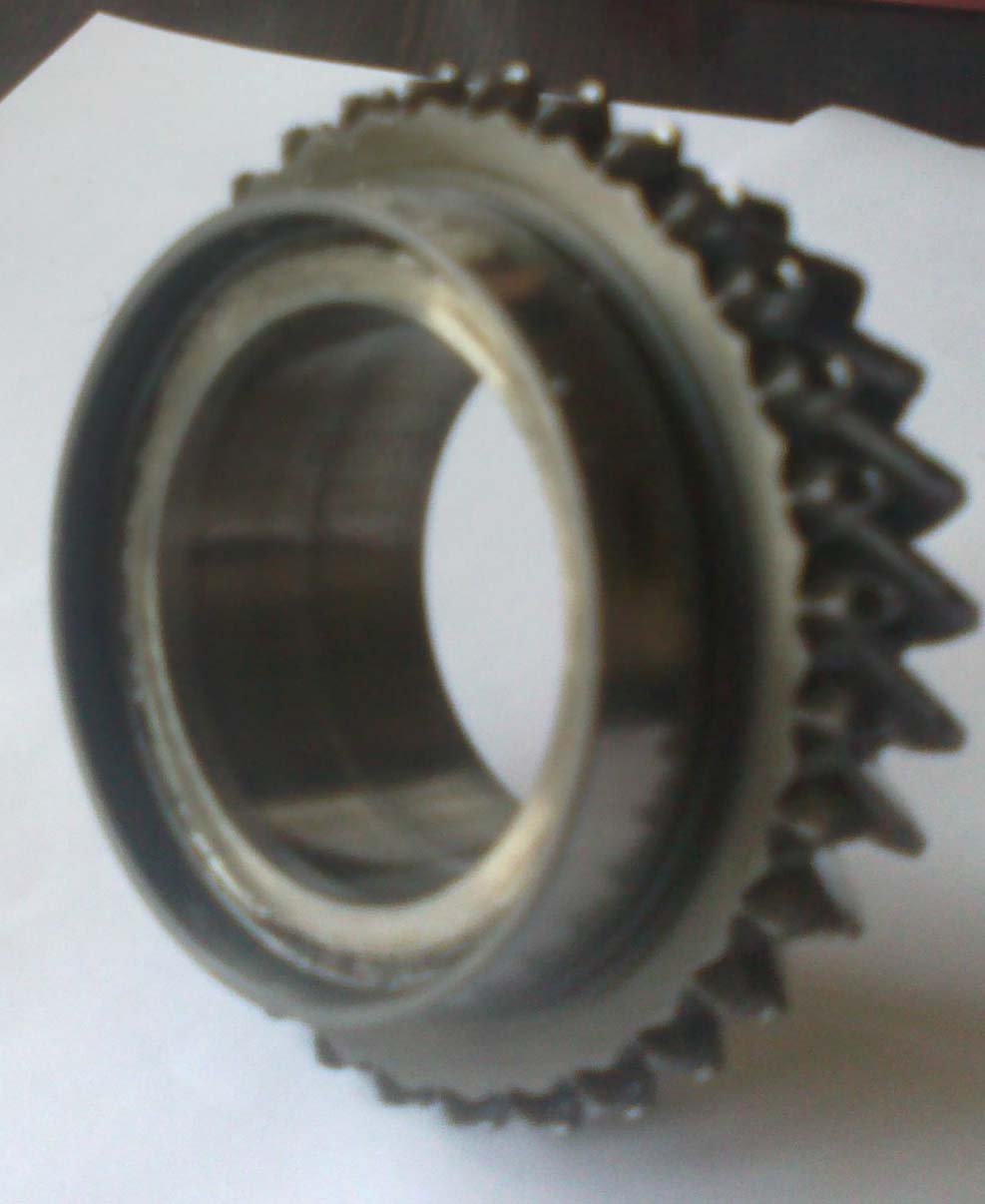

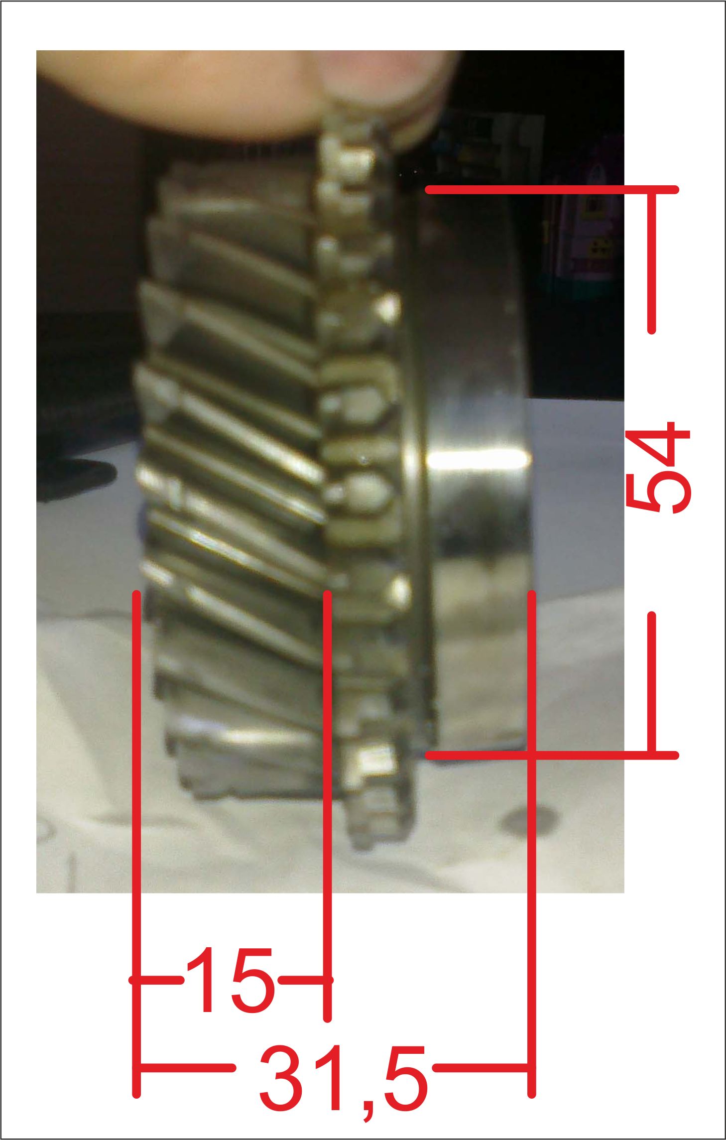

Нужна шестерня (ведущая, та что с синхроном), 3-я передача КПП Типо Темпра 1,9ТД, 24 зуба. Ну и подшипник под нее не помешает.

фото и размеры

Есть унутренности 1.6 чуть позже переберу померю. Может и подойдёт.
(на мою 1.7 почти все подходят. кроме 5-й пары)

На 1,7 у меня насыпом внутрянка есть, но там все зубы другие (по количеству)

Посадки и диаметры наверняка одинаковые, а медленно-быстро, считай передаточный коэфициент.
mrv
Перезвоню в понедельник, шестерни уже едут, вопрос в совместимости.

Получил, спасибо!
Уже собрал КПП, как поставлю - отпишусь...

Да не за что. Пущай служет.
(да для инф. шестерёнки от КПП 1.6 одновалка без пром.опоры полуоси)

Машинка едет, первые километры все гуд, шума вроде нет, видимо шестерня "спаровалась", что радует.
