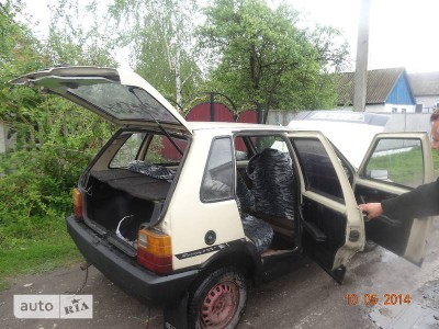

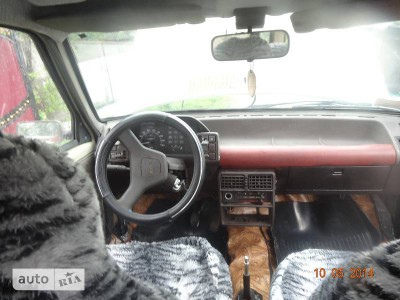

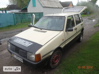

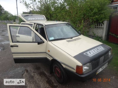

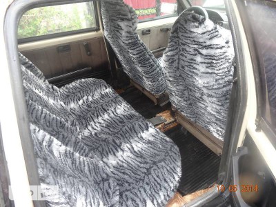

СообщениеДобавлено: Сб Июн 07, 2014 13:30    Заголовок сообщения: Ответить с цитатой
Вот он, зверь))) фото своих сделать не могу так как на сто оставил(((

Сообщения: 13802
СообщениеДобавлено: Сб Июн 07, 2014 15:00    Заголовок сообщения: Ответить с цитатой
xaryka
и так. ..
ручка наружная дверная кажись есть но только "глухая" без личинки
ручка стеклоподьемника есть
замок багажника есть новый Exclamation
фонари задние есть только стекла (крышки плафоны)
ковра кажись нет ... но надо поглядеть Rolling Eyes если и есть то "грустный".
все вопросы по телефону.
