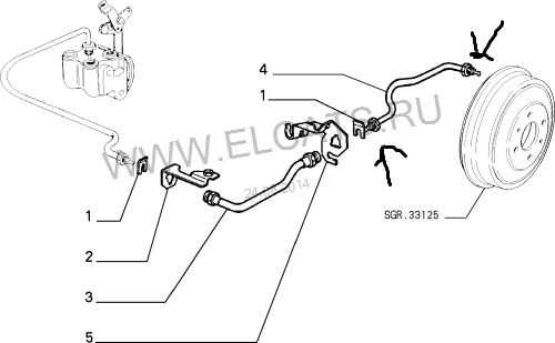

Запутал наверно Вас последним вопросом, покажу на картинке. В отмеченных местах штуцера одинаковые?

фланец трубки М10х1. да, они все такие. да, по всей машине. да, точно каждый с такими параметрами.

То есть купить два штуцера и трубку, вопрос только осталось завальцевать. У нас в округе один неплохой магазин, но там работают девушки и женщины

на некоторых авторынках вальцуют прямо на месте сами продаваны труб.

Заменил шланг и трубку с левой стороны. Кто будет делать такое же, вот что нужно: 2 штуцера деу ланос и 45 см трубки медной. Вышло это все 34 грн. А вот завальцевать одну трубку целых 50 грн. Вроде как инструмент для завальцовки то ли 100-120 грн стоит.
Кстати задние трубки можно брать готовые тоже от деу ланоса и сенса, но только опять же медные. У них длина где то 80 см тоже придется сделать пару витков спирали, как на моей старой. Но в наших магазинах такие закончились, были стальные что не гнуться.
