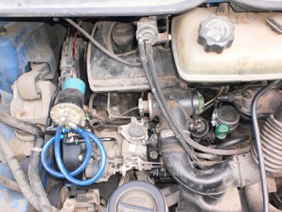

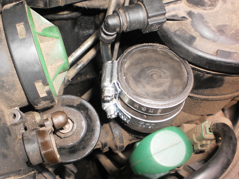

Кщге
Зарегистрирован: 08.02.2013
Сообщения: 159
Откуда: Глухов, Сумская область
Авто: Пежо експерт 1,9D, 2004г.в. Вин VF3BZWJYВ86113613
СообщениеДобавлено: Пн Сен 08, 2014 19:52    Заголовок сообщения: Ответить с цитатой
Сверху видно кнопку, потому, что пробка из толстого оргстекла. Для уменьшения габаритов приблуды, заглушка смонтирована при утопленной кнопке. Преимущество такого устройства в том, что оно может быть снято без единого следа, если вдруг окажется, что дело было не в кнопке. То-есть конструкция кнопки не подвергается конструктивным изменениям. + низкая стоимость, низкие трудозатраты.
 Просмотрено:  328 раз(а)
 Просмотрено:  323 раз(а)
