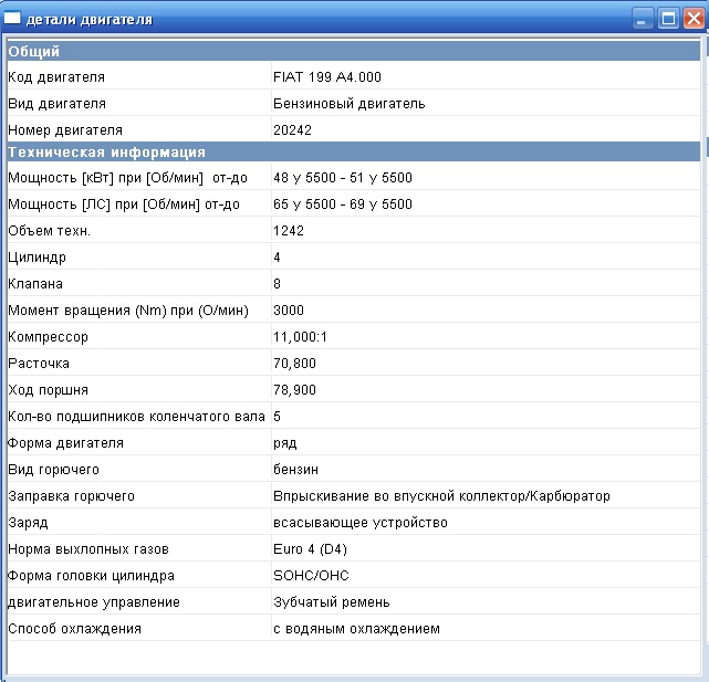

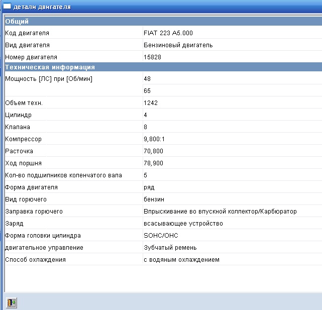

1.2 8v 69 л.с. стоит на punto II, но вроде как не 223a5000. ХЗ

| diavard писал(а): | | 1.2 8v 69 л.с. стоит на punto II, но вроде как не 223a5000. ХЗ |
Спасибо!
199A4000:
Первое что бросается в глаза - разные крышки ГРМ.
Хотя уже предлагали такой, как аналог
