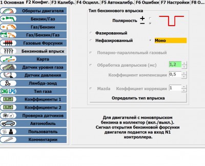

CreAtoR о каких 3 горшках идет речь, если на 1.4 двигателе 4 горшка? 4 поколение ставится на наш двигатель, но только одной фирмы Tamona Gas. В газомозгах этого производителя можно включить режим моно а в впускной коллектор врезаются или 2 или 4 форсунки. Сигнал открытия берется с нашей форсунки, длительность открытия при различных
режимах регулируется газомозгами.
yurek29 у меня сейчас стоит 2 поколение, с эмулятором лямбда и вариатором зажигания. Без вариатора зажигания авто нормально не работает. Расход с ним стал литров 9 при динамической езде. Стоит вакуумный редуктор Torelli, баллон 36 (43) литров.

Вот скрин программы газомозгов

Установщики предлагают мне вернуть им второе поколение, доплатить им за четвертое, но устанавливать его буду я. Им интересен итог и отчет по установке.
Из плюсов 4 поколения я вижу несколько пунктов
1 точнейший метод регулировки порций газа и экономия до 1 литра, т.е теоретический расход до 8 литров
2 система работающая по лямбда, понимает что газа "много" или "мало"
3 плавный переход с газа на бензин и обратно, на втором поколении двигатель колбасит с 5-10 секунд пока не "подберет режим"
4 если заглушили авто на газу, то на бензине очень тяжело запустится, а на четвертом пуск нормальный, ввиду того что фиатовские мозги не перестроились из-за газа на другую топливную карту
5 нет ошибок в мозгах фиата. У меня каждый раз ошибки адаптации при работе на газу.
