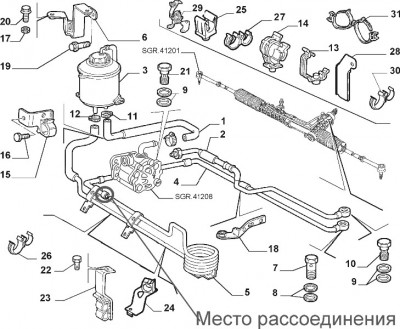

Добрый день! Сегодня менял жидкость ГУР на 1,9 jtd 2008г. и возникли нюансы.
1.Снял защиту, подлез под низ и расстыковал быстроразьемное соединение на обратке, слилось где то 600-700 мл. Снял крышку на бачке.
2.Запустил двигатель и покачал колесами, с брызгами вылетело немного масла.
3. Обратно соединил быстроразьем. Начал заливать жидкость. Вошло где то 600мл и бачок полный. Запустил двигатель покачал колесами и машсло немного опустилось, долил до отметки макс.
4. В итоге вошло где то 750мл, тогда почему в мануале пишут 1,3л.
Может я что то не так сделал???[/img]
Нужно было сначала заливать новую жидкость, а после того, как она потечет с быстроразъемного соединения - потом его соединять. Потом завести двигатель и долить до нужного уровня.
По мануалу на сухую 1,3л, когда сливается - сливается не все, плюс в охладителе масла мож осталось. Я когда менял - ушло 950 грм новой. Не парюсь, уровень не падает.
