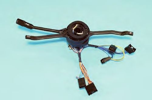

подскажите, пропал ближний дальний свет, когда моргаешь, есть! габариты горят! поехал к электрику, говорить что сам переключатель под рулем, в чем сам вопрос, подходит ли на фиат регата 70 с других фиатов этот переключатель??

подходит.

Контакти там дуже слабенькі, для такої сили струму. Треба реле ставити.

реле обязательно! конечно же Smile
кроме подрулевого есть ещё коммутационный блок, там дорожки тонкие и старые - ради него тоже стоит заморочиться с релюшками.

Пару місяців назад довелось пропаювати котаційний блок, перехідні стійки не контачили із платами. Вони там просто розклепані були і з часом втратили контакт
