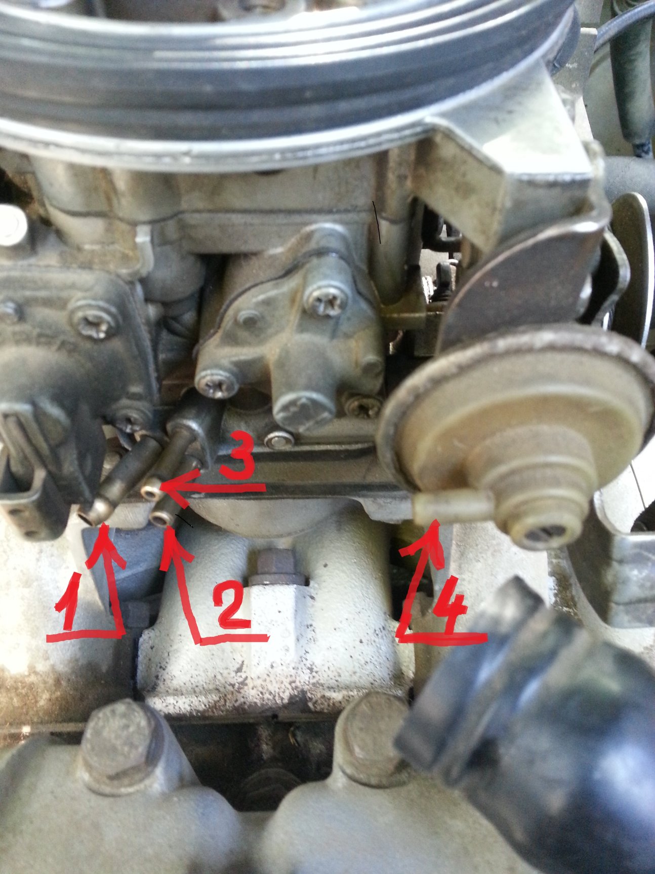

Подскажите пожалуйста как правильно подключить вакуум к штуцерам(назовем их условно 1 2 3 и 4 пул даун). Тему по карбу нашел, но там не все указано. Может кто или свой сфотает или знает... Буду премного благодарен!

штуцер № 1 - на сапун
штуцер № 2 - к пул-дауну
штуцер № 3 - к дифрагме опережения зажигания в трамблере, который у некоторых движков 1.4 расположен на промежуточном валу. у всех остальных, у которых трамблер горизонтальный, на конце распредвала, этот штуцер отсутствует (то есть если движок 1.6., его следует заглушить).

Спасибище!!! plus
