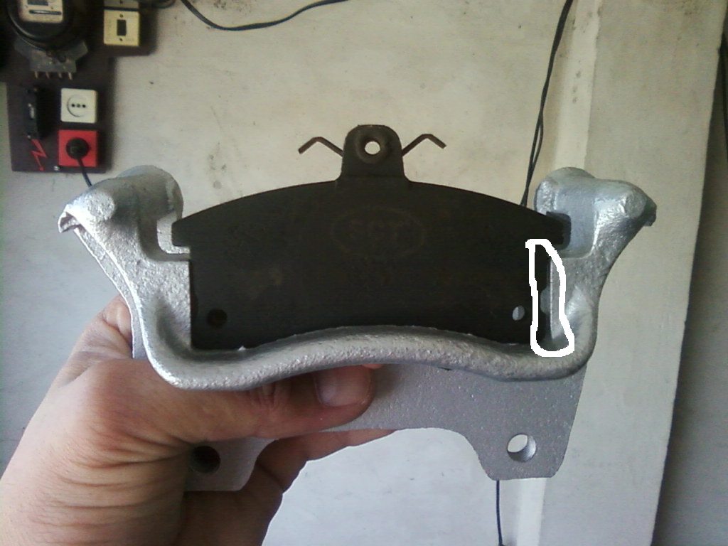

на фото щель 1мм может чуть больше , на перед и зад у меня колодки на скобе впритык , а тут болтаются. Скоба на фото под диск 257 , на скобе выработки почти нет , так должно быть ???

у меня в притык стоият колодки.

Там как бы пружина должна быть...

какая пружина , это обыкновеные стандартные тормоза типо темпра и тд ?Я хочу узнать как у других.

а вот это где?

не путай. на Типо-Темпра такого нет
ясень перец, что стандартные. но стандартные фирменные колодки должны иметь пружинки-усики, за счет чего они не болтаются. к примеру, вот: http://remsa-parts.com.ua/r/21/762210.png
или вот: https://a-a.d-cd.net/b6f683u-960.jpg
а вот на дешевых их зачастую нет.

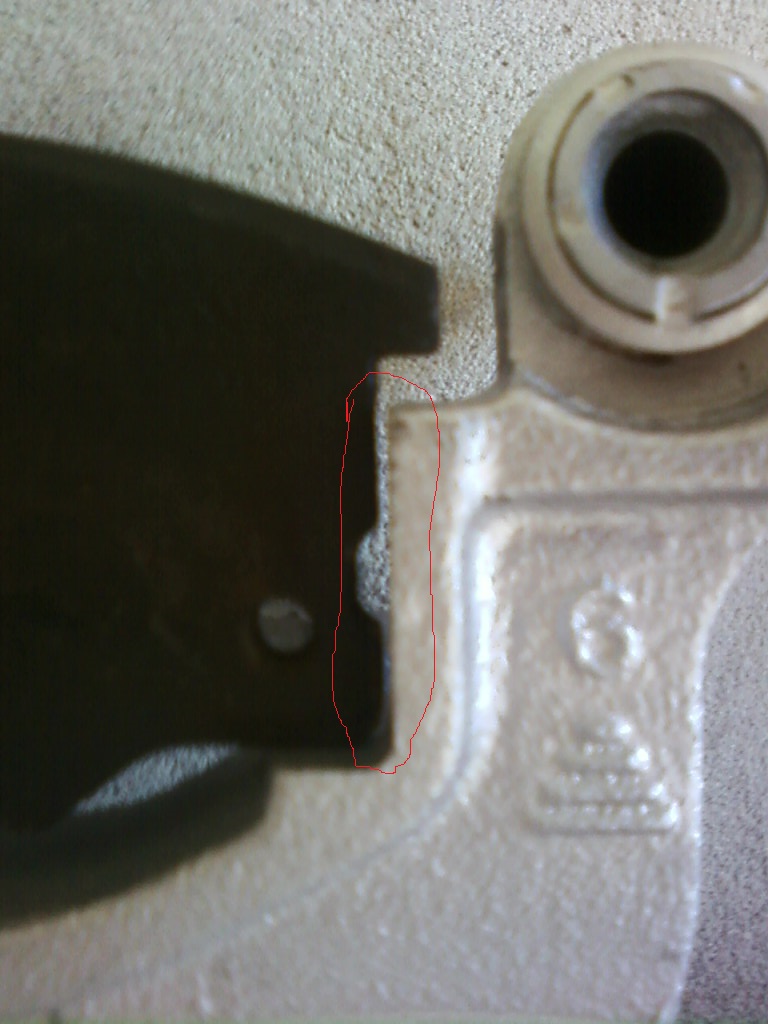

да на любых есть эти усики, они без них будут болтаться вверх вниз . У всех впритык ?

Та нє! Правільно написав CreAtoR
Там ці хрєновіни повинні бути.
Сообщения: 25292
СообщениеДобавлено: Вт Сен 09, 2014 18:42    Заголовок сообщения: Ответить с цитатой
не забываем, что типо-темпра было три вида колодок, соответственно...имеем минимум два вида суппорта. Так што не спорим.

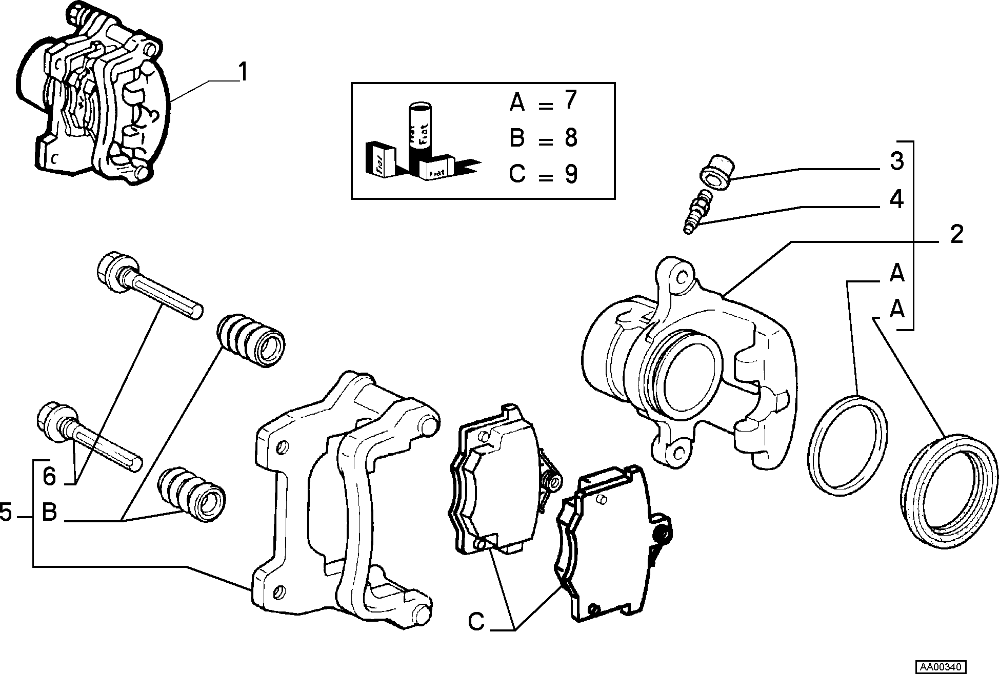

а почему они не показаны?

СообщениеДобавлено: Вт Сен 09, 2014 22:11    Заголовок сообщения: Ответить с цитатой
Да хватит чудить, там больше ничего нет и быть не может!
Вот эти усики пружинистые на колодках и есть пружина удержания оных в суппорте.
Все остальные шумы - это разбитые гнезда под пальцы!
lock
На твоей картинке все правильно и больше ничего не надо.

а пля, то на задние суппорта те пластинки...

Очень в "притык" будут клинить при нагреве.
Большой зазор не "смертельно" единственное неудобство езда задним ходом может быть "щелчок" Very Happy

Стоп! А я думаю звідки ті хєровіни. А то я на своєму лайносі колись міняв колодки і там були такі.
