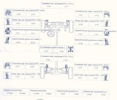

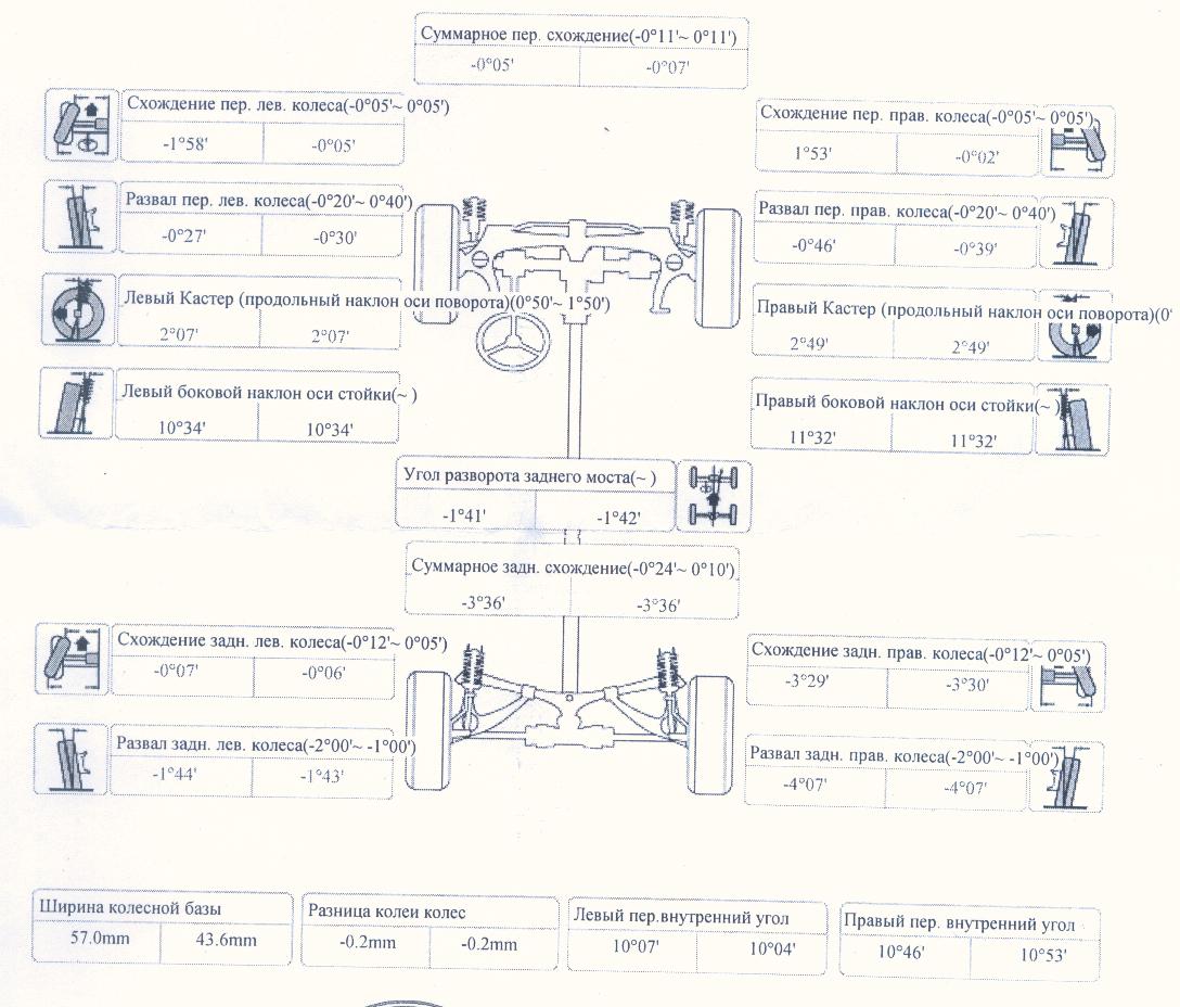

Очень прошу помощи разобраться. После аварии на автомобильчике
заднее правое колесо смотрит в право (если подойти сзади Smile)и завалено немного ("стоит домиком"), это то что показал развал. Ниже приведу картинку. Во время столкновения удар пришелся как раз в колесный диск который погнуло. Был заменен правый рычаг на БУ,но ситуацию это не спасло. Ездил к рихтовщику он сказал что лонжероны в порядке. Подскажите, судя по картинке, что не так, что нужно заменить
для того что бы все стало на свои места. Балку, рычаг, или, рихтовщик мне сказал что возможно проблема в оси, вернее в болту который крепит
ступицу к рычагу. Да забыл добавить, из видимого, болт передней правой подушки стоит неровно возможно погнут, если его заменит изменит ли это ситуацию. Заранее Благодарочка.
