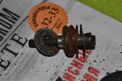

Всем привет!
Решил перебрать задние суппорта, а то не работал ручник, вытащил шток который на фото, все почистил, но теперь не могу собрать обратно. Проблема в том, что не могу вдавить этот шток, чтобы вставить шпонку и рычажок. Может там какая то хитрость есть, или какой то инструмент нужен? Суппорта у меня Bendix.

Не, это все для Girling, у меня Bendix, и шток другой. Таким способом его не впихнеш.

сейчас все подробности не вспомню, но свои Bendix именно с усилием (кажется мощной отверткой) заталкивал и вставлял рычажок со шпонкой.
