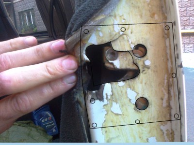

Доброго дня.
Вирвало замок правої половини задніх дверцят разом з частиною дверцят, до якої він кріпиться. Подивитися можна на фото, що прикріплено. Як краще виправити й до кого звернутися? Приварювати "напівавтоматом" ту саму частину, що вирвало чи краще зробити якось інакше?

СообщениеДобавлено: Ср Окт 01, 2014 13:14    Заголовок сообщения: Ответить с цитатой
Ну..., можна спробувати посадити на заклепки пластину металу (нержавійки наприклад) яка повторює контури дверей, попередньо зробити у пластині отвори для кріплення замка.
Як варіант...

СообщениеДобавлено: Ср Окт 01, 2014 13:22    Заголовок сообщения: Ответить с цитатой
Як варіант...
Доброго дня.
Була думка також зробити так. Порадився із товаришем, він вважає, що заклепки, скорше за все, довго не триматимуть. Вирішив спитати поради тут. Можливо, комусь вже доводилося стикатися з подібним.

СообщениеДобавлено: Ср Окт 01, 2014 13:32    Заголовок сообщения: Ответить с цитатой
Спробувати можна, а приварити завжди поспієте

dliakh
Зарегистрирован: 20.01.2010
Сообщения: 20
Откуда: УкрНДІПВТ
Авто: Peugeot Expert 2.0 HDi 2005
СообщениеДобавлено: Ср Окт 01, 2014 13:36    Заголовок сообщения: Ответить с цитатой
Дякую, Володимире!
Згоден. На вихідних, якщо нічого не завадить, спробую так зробити.

СообщениеДобавлено: Ср Окт 01, 2014 13:56    Заголовок сообщения: Ответить с цитатой
да что там варить? Не смешите! За 100грн. нормальный мастер вварит вам кусок метала и вы забудете о проблеме. Подкрасите немного и все.
А заклепки это просто игра со временем.

СообщениеДобавлено: Ср Окт 01, 2014 20:17    Заголовок сообщения: Ответить с цитатой
Было аналогично пару недель назад, заниматся некогда, на быструю руку просто под болты крепления подложил шайбы и всё, на сколько хватит не знаю.
