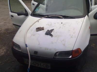

Работа началась с вышкуривания подертого жизнью и криворукими днепропетровскими малярами-дебилами капота. Во картинки
На зашкурку ушло часа 2,5... И два больших листа наждачки "покрупнее" и "нулевки"...

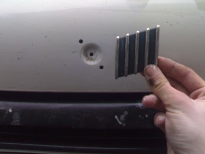

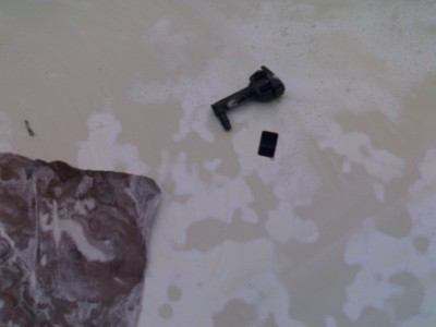

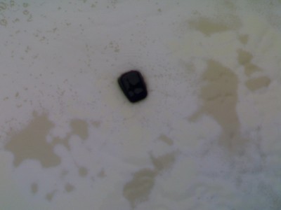

Затем снятие писялок омывателя и демонтаж шильдика с пятачка капота.

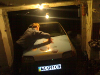

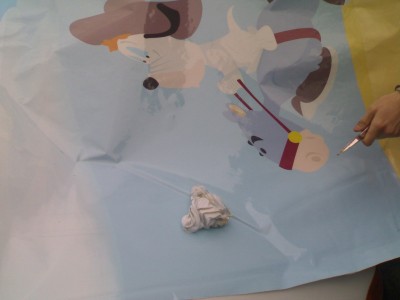

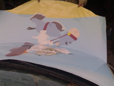

Аккуратненько обрезаны ножничками явно лишние места.... не вытерпел дождаться Вадики и первый раунд поклейки начал сам. Клеил с отцом. Ни он, ни я с Оракалом дела никогда не имели. Поэтому допустили несколько технологических ошибок. 1. клеили на сухую поверхность, а не на мокрую, 2. приглаживали тряпочками, а не жесткой ровной плоскостью. 3. "шли" по диагонали, а не от края к краю.

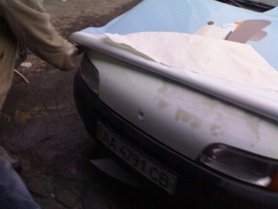

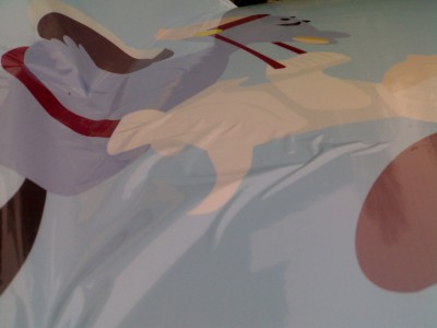

Потратив 3 часа, попсиховав, поматюкавшись и наделав несколько больших пузырей, наконец-то решили звонить Вадику. Вадик сказал все, что о наших идеях думает Laughing Сказал, чтобы срывали аккуратненько, мочили капот и ложили заново на мокрый.
Мудахахлись еще час. Дошли до перегиба капота. Дальнейша борьба бесполезна из-за полусферичности капота и абсолютной плоскости наклейки..... Sad Кто-то когда-то пробовал рулон обоев наклеить на глобус???? Такая же ситуация получилась.... Shocked
Отодрали нафиг, аккуратно положили в углу с надежой на вторую попытку, которую решено было доверить Вадику.

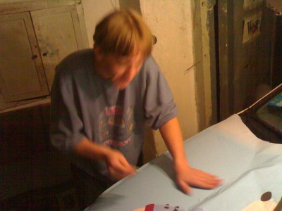

В воскресенье перерыв. Приезд Вадика в понедельник вечером. Старт раунда 2.

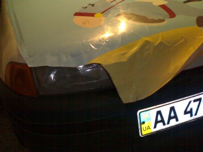

Дело мастера (не МАСТЕРА155) боится. Laughing 70% поверхности капота пройдено более менее беспроблемно, если не учитывать попадания пыли и нескольких песчинок на клей Evil or Very Mad и парочки загибов.

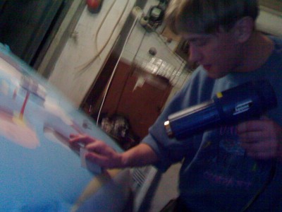

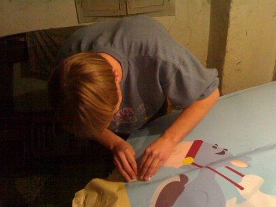

ПРОБЛЕМЫ ВАДИКА: самое сложное началось, как и предполагалось, на пятаке. Кропотали долго.... Потом предположили, что можно задействовать термофен, который у меня дома имеется и пылится без дела со времен антишумоизоляции Бодиного Типаря Laughing (Бодь, помнишь нашу сказку!!!)
Дело пошло на поправку!!!!

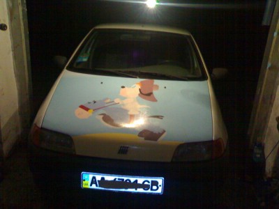

завершающая стадия поклейки, загиб на обратную сторону капота хвостиков, выдавливание остаточных пузырей.

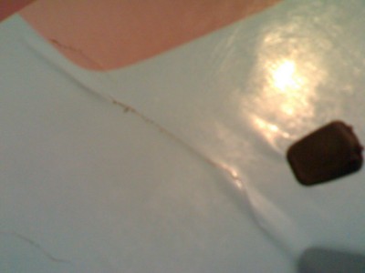

к сожалению не обошлось без брака. Из-за того, что во время попытки №1 я с батей повредил клей и кое-где растянул картинку, она ложилась в нескольких местах не очень плотно... Кроме того, по чиста-сердечному признанию Вадика, он сам лажанулся в некоторых местах...

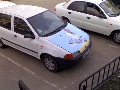

Да, с близка видно плохие места Sad но издали картинка смотрится эффектно. Фото сделано сегодня утром у офиса.
КСТАТИ!!!! Можно также наблюдать мои новые диски. Сосед - ПАГО - заметил наши ночные старания и присоединился дабы лицезреть мучения. Laughing
Затем он вдруг припомнил, что у него в гараже остался от ПУНТО-2 комплект оригинальных фиатовских 14-х дисков, которые и были предложены мне....
Гыгы... Ну не мог я их не взять, приложив к машине... Короче, теперь еще и катки с резиной 185-65 направленным спортивным Нокианом
