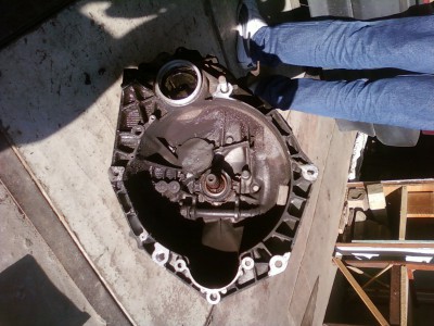

СообщениеДобавлено: Пн Июл 07, 2014 10:49    Заголовок сообщения: Ответить с цитатой
є коробка від уно 96 р. 1.7 дизель ... супер стан!
