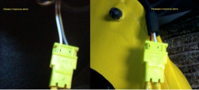

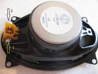

Скажите под каким номером 1 или 2 (См.Фото ниже ) на штатных задних динамиках Добло клема + (плюс ) какая - (минус) ???
У меня Добло Комби. Установил задние динамики Пионер . Розводка аудиосистемы есть. Авто турецкой зборки. И виведены только фишки под динамики , динамиков небыло .Фишки сделанны по стандарту подключения к динамикам . Поделючение только в одном положении так как есть пазы.
Соответсвенно должна совпадать полярность подключения + и -.
Я подключил к фишкам правая и левая стороны авто новые динамики . Фишки имеют нумерацию контактов. 1 и 2. С обох сторон на номер 1 подключил - (минус ) на номер 2 +.(плюс)
Но мучают сомнения в правильности подключения.
Так как провода разных цветов.
[img]http://fiat-club.org.ua/forum/download.php?id=80273[/img]
Правая сторона авто контакт фишки 1 красный с черной полоской контакт 2 белый с синей полоской
Левая сторона авто контакт фишки 1 белый с синей полоской контакт 2 оранжевий с голубой полоской
Имея на руках родные динамики и видя полярность на них, а также по разположению проводов на фишке можно узнать точную полярность подключения и соответствия проводов
Так как разем на динамике и фишки к нему имеют стандарт подключения только в одном одностороннем положении . Вывод полярность должна точно совпадать несмотря на разноцветность проводов и их разположения
[b]Помогите определить на штатном динамике Добло контакты + и -. Тогда все вопросы с полярностью подключения новых динамиков Пионер решаться.

Определить правильность (полярность) можно по диафрагме динамика.Правильно подключённый - диафрагма будет как бы выпирать наружу,не правильное - диафрагма будет уходить вовнутрь.А вообще на динамиках разьёмы разных размеров должны быть.Побольше - это плюс.А на проводах можно определить мультиметром,обратную полярность он покажет с минусом на шкале вольтметра.Ещё на проводе есть маркировка - тонкая линия другого цвета вдоль всего провода,как правило - это +.

Как я написал выше у меня штатных динамиков нету . В машине сделана только заводская проводка под акустику с фишками уже с готовыми выводами под гнездо штатной акустики Добло. Соответсвенно определить плюс -минус с помощью батарейки или визуально немогу , так как динамиков у меня нету. А с динамика ми которые я собрался ставить вопросов где плюс где минус нету. С ними все ясно .
Акустику поставил Pioneer TS-A6904i
Сделал овалы и прицепил из вирезанной фанеры на место где шла заводская обшивка. Потом сделаю фото покажу .
Вопрос стоит в том чтобы не резать ети фишки и так как магнитола уже встановлена професионалами на станциии (крепили еврофишку и передние динамики ) решил встановить задние овалы самостоятельно.Нашол под обшивкой эти фишки авто Фиат Комби 2008 год Турция.
как описал выше к фишка идут разные провода. и определить по цвету их принадлежность невозможно. Подумал что если выведены фишки и контакты в них встановлены по номерам 1 и 2 ,а также наличии на штатных динамиках гнезда должнен быть стандарт подключеня.
Потому решил выяснить где плюс где минус на гнезде от штатной акустики Добло.. Подключение фишек только в одном положении так как на них есть сечения . Так я узнаю соответсвенно принадлежность проводов к + и - на фишках и смогу правильно подключить свои новые овалы Пионер ..
Думаю это самый простой способ. Так как снимать магнитолу и следить за продокой под обшивкою неимею желания.

Смотрите внимательно, на выводах динамика всегда есть метка- или точка, или +/-, или разной ширины выводы. Вот от этого и пляшите.

Мне надо узнать + и - на штатных динамиках Добло ( их у меня нету ) . На тех которые у меня есть вопроса с + и - нету . По фишкам и гнезде от динамиков Добло я просто пытаюсь выяснить + и - на фищках так как на них нету никакого определения по + и - , а по динамику можно определить если не визуально то с помощью батарейки 1.5 вольт
