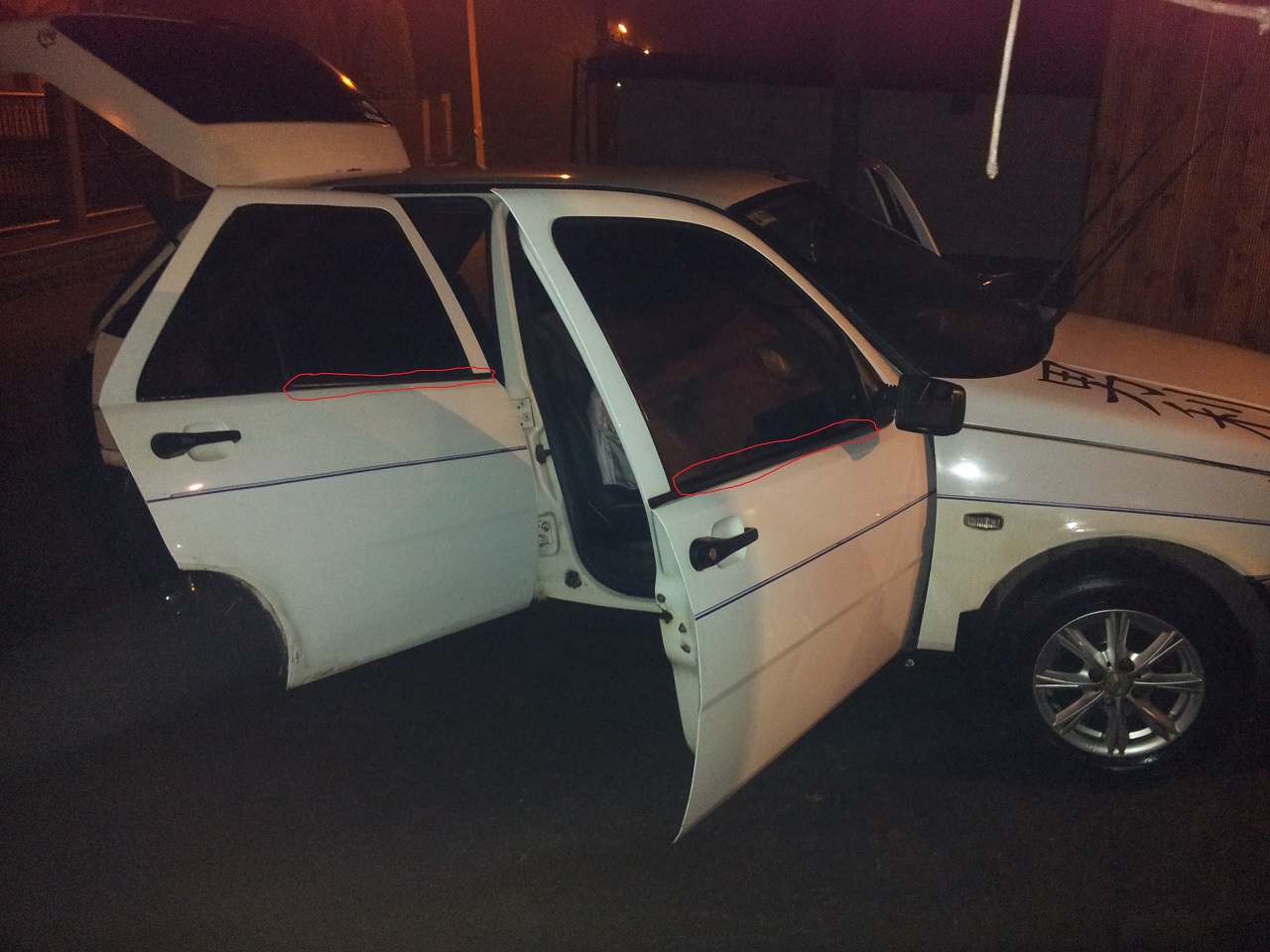

А кто менял уплотнители стекл? с какой машины подходят?
На фото красным выделил,
 Просмотрено:  310 раз(а)
подходят?
Поставив від таз 09, тільки кінці треба підрізати і самі ризинки садити на селікон чи герметік ціна питання 180грн.

ставив від классики (залізна направляюча і маленька резинка) стало дуже плотно (можу сфоткать якщо тра)(головне що дешево і просто)

Ну это все на Уно, а у меня Типо)
