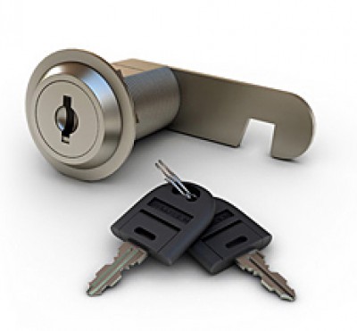

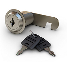

СообщениеДобавлено: Вт Окт 14, 2014 21:24    Заголовок сообщения: Ответить с цитатой
Привет.у меня было также незакривался бардачоч .а переделял под клуч-замок от мебели и все идиально держит и закривается.,
