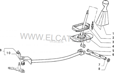

Подскажите как снять с рычага КПП ручку и резиновый чехол.Чтобы заменить сухари на шаре.Вертикальный люфт рычага уже мм.8.ТИПО1989г

Яблоко и сухари за вальцовано Very Happy
Гдето описывал как вышел с "положения" при помощи "валенка" уже много лет служит на ура.
Но нужно снимать фсю панель (не трудно) Very Happy
А ручку тянешь на себя (Осторожно зубы.) Very Happy

о да! один знакомый решил выдернуть "грушу" руками. но так как сидя сбоку тянуть несподручно, он уселся между сиденьями и стал тянуть двумя руками. в итоге засветил себе так, что полчаса лежал в отключке.
метод прост - заводишь снизу, под "грушу", рожковый или разводной ключ, или геббельсы, и опять-таки снизу бьешь по инструменту тяжелым молотком. ручка соскакивает как миленькая.
только сначала выщелкни из панели кожух рычага кпп с пластиковой обкладкой, а то при рывке эта декоратичная панелька сама выскочит, но при этом обломаются защелки.

Обычно Фся проблема в сухаре №5 который мне снять не удалось через втулку.
(резать отказался потому что новый изготовленный тоже пришлось бы резать.)
А одеть войлок просто и он замещает выработанную плоскость сухаря.
И так же помогает когда "убит" сам шар.

скажите пожалуйста кто что , с этим делал ставил оригинал или мудрував что то ? вот ссылка http://eper.fiatforum.com/eper/navi?MOD_COD=159&COUNTRY=012&GRP_COD=212&CAT_COD=MX&SBMK=F&DRIVE=D&MAKE=F&COMM_MODEL=TEM&ALL_FIG=0&LANGUAGE=N&PREVIOUS_KEY=PARTDRAWDATA&NEW_HTTP=TRUE&ALL_LIST_PART=0&SB_CODE=-1&KEY=PARTDRAWDATA&PRINT_MODE=0&EPER_CAT=SP&GUI_LANG=N&WINDOW_ID=1&SGRP_COD=21&SGS_COD=0&DRW_NUM=2
