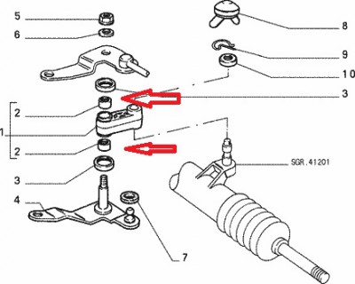

Всем ПРИВЕТ! Вот решил починить свою(марьину) кулису. Инфу черпал отсюда http://www.drive2.ru/r/fiat/120409/logbook/ . Поменял все кроме двух втулок. Как мне представляется, до них очень тяжело добраться, гидравлика, кондиционер, все мешает.
Суть вопроса! Если у кого есть опыт ремонта кулисы, подскажите как заменить втулки без лишних телодвижений. Видимо рулевую рейку надо снимать?

откручиваешь рейку от подрамника , снимаешь подрамник и работаешь в неудобной позе))
а какие втулки? Под цифрой 2 это роликовые подшипники, 3- резинки, штуковина 1 новая стоит баснословных денег
на моей сайленблок 10 намертво прикипел к оси, которая вставляется в корпус рейки, поэтому рычаг 1 было не снять. Я выпрессовал ось из корпуса рейки приспособой для снятия подшипников, остаток пути оси выбил молотком через проставку и потом уже разбирался с этой конструкцией в другом, более удобном месте

человек писал про втулки, вот я их и купил, они стоят копеечных денег. Если там подшипники, то все равно надо до них добираться, т.к. вижу болтается немного в том месте.
Буду снимать подрамник.
