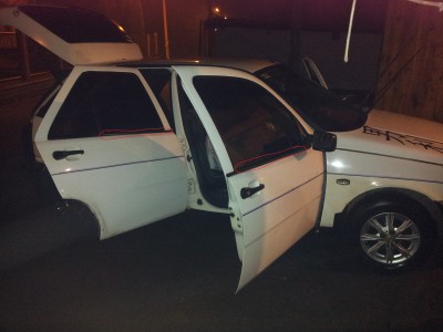

А кто менял уплотнители стекл? с какой машины подходят?
На фото красным выделил,
336.89 KB |
312 раз(а) |
подходят?
Поставив від таз 09, тільки кінці треба підрізати і самі ризинки садити на селікон чи герметік ціна питання 180грн.
