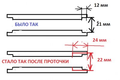

Если я правильно понял получилось после проточки примерно так.
 Просмотрено:  248 раз(а)
Марк Твен
Виктор Акерман
Зарегистрирован: 10.06.2012
Сообщения: 561
СообщениеДобавлено: Вс Авг 16, 2015 09:26    Заголовок сообщения: Ответить с цитатой
Qstas
Совершено верно,именно так.
