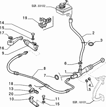

нужен совет по ремонту.
появилась течь в цилиндре под номером 9. время от времени , через резиновые прокладки ,выдавливает тормозуху.
смотрел на экзисте есть ремкомплект и новый.
ремонт или замена ? что посоветуете?
также интересует процес замены. что и как? так как спецов по альфе нет. и если не смогу поменять сам , то нужно контролировать тех, кто будет это делать...

Ремкомплект поможет, но если нет большой выработки стенок цилиндра. Менять очень просто и не составляет большой проблемы. Запастись тормозухой и напарником для прокачки. Для доступа у меня надо снять аккумулятор и подставку аккумулятора.
то есть, лучше замена. всё таки пробег 190 тыс...
про аккум понятно . смотрел, без снятия никак.
можно подробней...
этапы? не хочу накосячить.

Когда снимете аккум и подставку, отщелкните защелку шланга, потом выкрутить болты на 13 мм, что крепят цилиндр к коробке. Шприцем высосать жидкость с бачка. Потом открутить шланг подачи жидкости от цилиндрика. Прикрутить новый цилиндр, прикрутить болтами к коробке, защелкнуть защелку. Залить жидкость и прокачать воздух. Я еще под пыльником мажу шток и поршень нигролом - от корозии.
большое спасибо. буду пробовать.
а если пережать шланг на входе в цилиндр , чтобы не откачивать жидкость? так можно?
воздух прокачивать на тормозных цилиндрах?

Если быстро открутить старый и прикрутить новый, то жидкости много не уйдет. Прокачивать сам цилиндрик сцепления, на нем есть маленький штуцер.

Я менял на своей. Всё довольно просто, как описывает Клованич.
