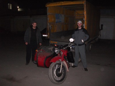

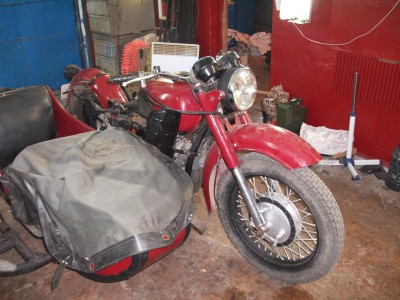

Попробую закинуть фото. Первая - мотоцикл доставлен на базу, вторая - в процессе работы.

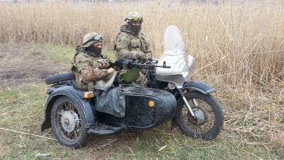

Это Днепр мт-10 который юзают в одной из бригад. Естественно мот без всяких переделок, им его подарили как есть, а у ребят нет ни возможностей, ни времени даже сделать турель, и перекрасить.
Потому наш Днепр должен попасть в руки бойцов максимально подготовленым к полевой эксплуатации.
