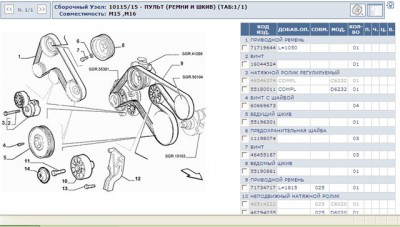

Форумчане, спасайте! Выехал из гаража у тестя и слетел ремень генератора. Скиньте фото или рисунок его положения. Какая петля и т.д. И если можно порядок установки. Завтра на работу, а тут оказия... Не проходите мимо!!!!!

обычно это из-за конченого натяжителя

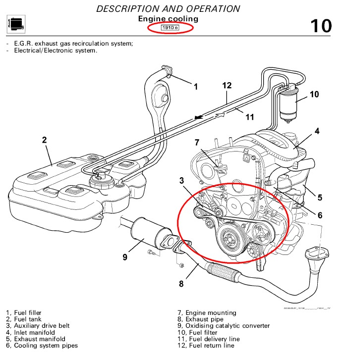

а здесь немножко по-другому...
Слава_Вин двигатель у тебя какой?

Это похоже схема с двухлитрового HDI.

Двигатель у него в подписи а вот есть кондюк или нет неясно,в любом случае hab привел схему с кондюком и без ее.

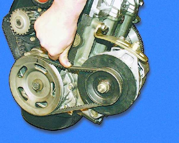

1. Одел другой и натянул чуток, оттягивая генератор монтировкой или отвёрткой Smile Обычно до состояния "на наиболее длинном свободном участка ремня усилием нажатия большого пальца ремень должен провиснуть (прогнутся) где-то 10-20 мм (зависит от авто)" Фотка, конечно, не Добло Wink это для примера.
