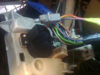

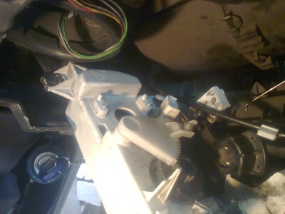

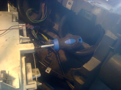

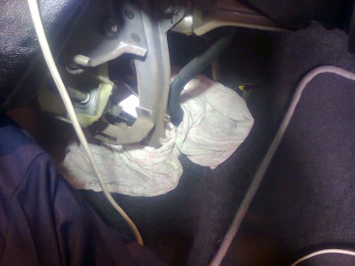

итак описуюс момента установки,при разборке все вдругом порядке.оттягиваем блок как видно все тросики сняты на последнем открутил только кожух вполне хватило. я ставил переключатель с проводами(разломаный штекер).заводим блок наискось одну сторону во внутрь и прикручиваем кожух регулятора температуры,потом ставим тросик (салон-улица) на место,следом одеваем на место трос (распред. по салону) и прикручиваем его кожух после натянуть на штырек (не знаю как правильно обозвать) на фото его за отверткой видно.теперь все заводим на место сперва в сторону приборной панели (упирается штекером с проводами слега проворачиваем исмотрим) ну и вторую сторону.прикручиваем.теперь самое интересное, застилаем тряпкой где троса кпп вхдят в кузов (если саморез упадет за ковролин достать может быть проблемно) берем длиную отвертку с намагниченым концом ложимся и нежно зокручиваем (мне понадобилась помощь сына чтобы сверху блока просунул руку и прижал кожух палцем,потому как совместить отверстия отверткой с саморезом на конце не реально).ну и потом все остальне ставим на место,как ставить на форуме есть описывать не имеет смысла,для удобства я снимал пасжирское сидение.кому что не поятно спрашивайте. вроде все.

у меня две лампочки,хотя на втором фото видно под лампочкой синяя скрутка я проверил тоже посветка но куда должна идти так и не понял.
