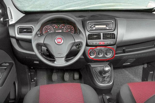

Перегорела лампочка подсветки скорости вентилятора,как добраться,кто разбирал - подскажите!!

Сначала магнитолу надо снять, а дальше увидишь, что надо крутить.

Спасибо,что откликнулись!Чуть по подробней если можно.

Да vainer ты попал,если как в 1 и 2 кузове то придется разбирать пол торпеды Twisted Evil Нижнюю ее часть Wink

Ничего сложного нет, снимается магнитола, открывается доступ к саморезам, откручиваешь их и подрываешь с клипс первую деталь и так далее деталь за деталью снимаешь, пока не доберешься до нужной.

Ещё раз спасибо - всё правильно описано:"Ничего сложного нет" - у кого такая проблема вот вам точный совет Razz
