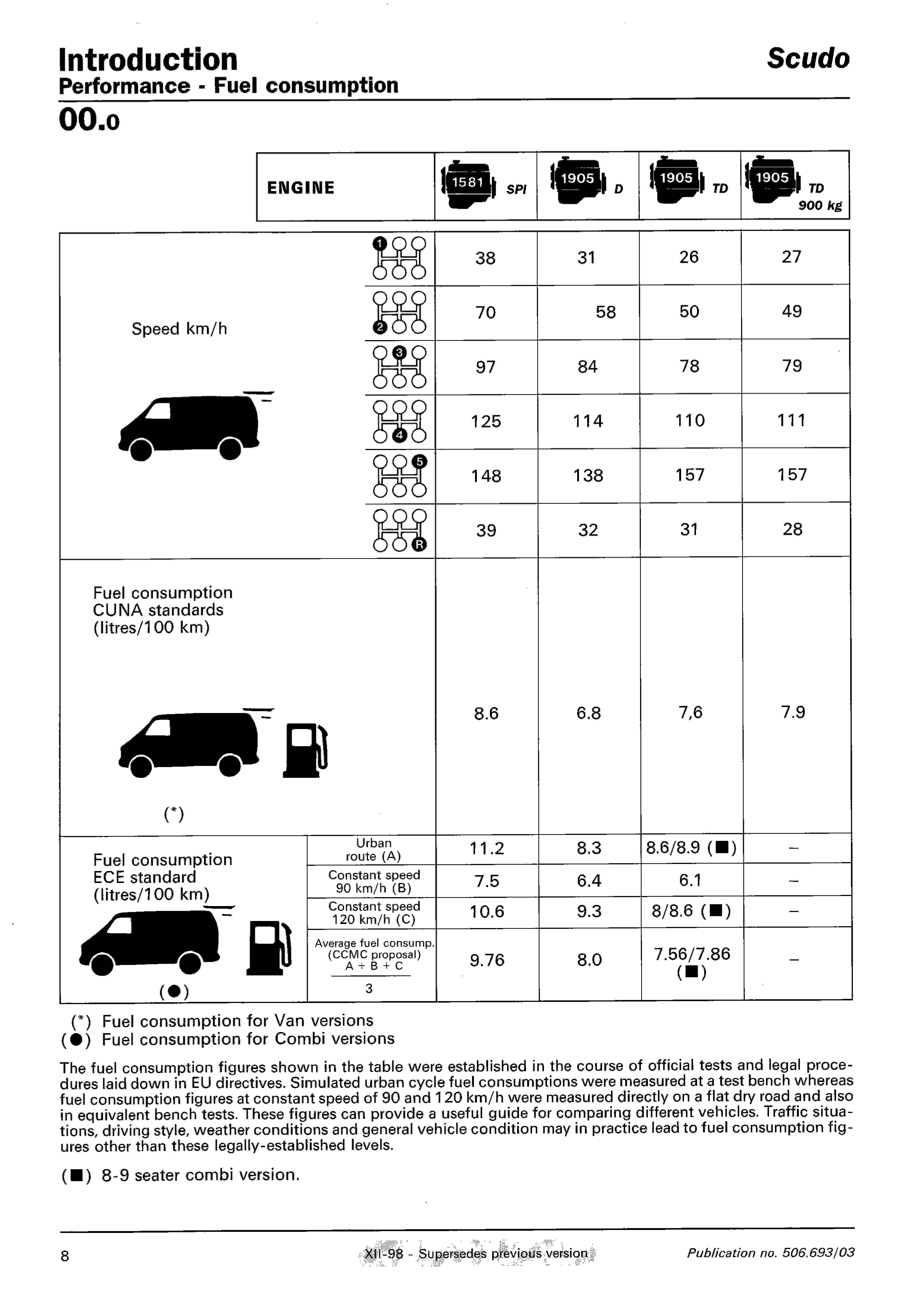

СообщениеДобавлено: Вс Сен 22, 2019 21:04    Заголовок сообщения: Ответить с цитатой
Значиться так.
Скудо 1.9 ТД.
КПП ну сама "пасажірська" (шо знайшов.) Wink
Тахометр 2000+\-
Спідо-метррр .. 90-100км/г.
Оте за 2000 це скільки три,шість.....
110-120 при 2000 мені здаеться занадто.
 Просмотрено:  450 раз(а)
