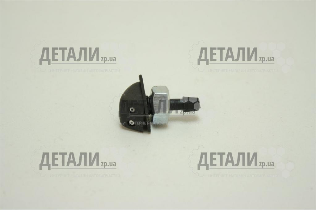

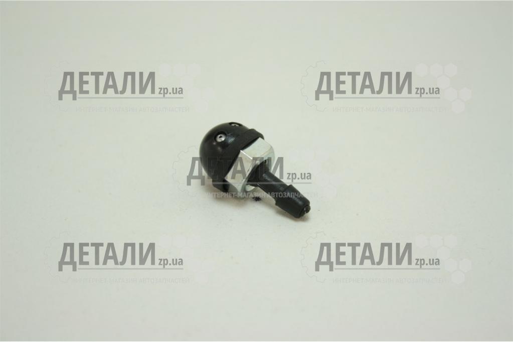

вот-вот, а если охота поизвращатьсяSmile:
Жиклер омывателя веерный 2101-5208062
Жиклер омывателя квадратный 2101-5208062
Жиклер омывателя круглый 2101-5208062

Ок. Вже замовив, Як поставлю - обязуюсь зроби якийсь фото/відео звіт.
http://detali.zp.ua/catalog/89928-zhikler_omyvatelja_veernyj/
тут є відгуки та відео їх роботи.

На цих вихідних дійшли руки поставити ті форсунки. Правда з фотозвітом не получилось, але ефект точно такий, як на фото від ru8la вище, де порівнюються струйні та веєрні форсунки.
Після заводських пісялок ці ллють просто супер, дуже гарно розпилюють, одним словом - мені подобається.
В стандртані отвори стали як рідні, а от з регулюваннями прийшлось помудохатись, все ж таки вони, мабуть, розраховані на капотне кріплення, бо бють дуже вверх, але їх висоту можна регулювати. Короче, трохи прийшлось погратись, але результатом лишився задоволений. За одно й зняв бачок омивача, промив його гарно під напором (а промивати було що) і поміняв насос. Врешті омивач працює так, як і має працювати в іномарці Smile нічим не гірше, ніж на робочому Нісані Кашкай і навіть краще, ніж на Фольц Кедді.
