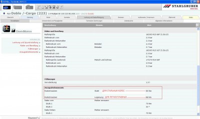

Свои стальные затягиваю 100Нм, хотя по книжке 86Нм.
после многих мастерских, где обычно затягивают от души-раза в полтора больше, считаю, что 100 - в самый раз (штатным балонником примерно так получается затянуть и без проблем открутить). Если не забываю - всегда прошу не перетягивать.
 Просмотрено:  753 раз(а)
