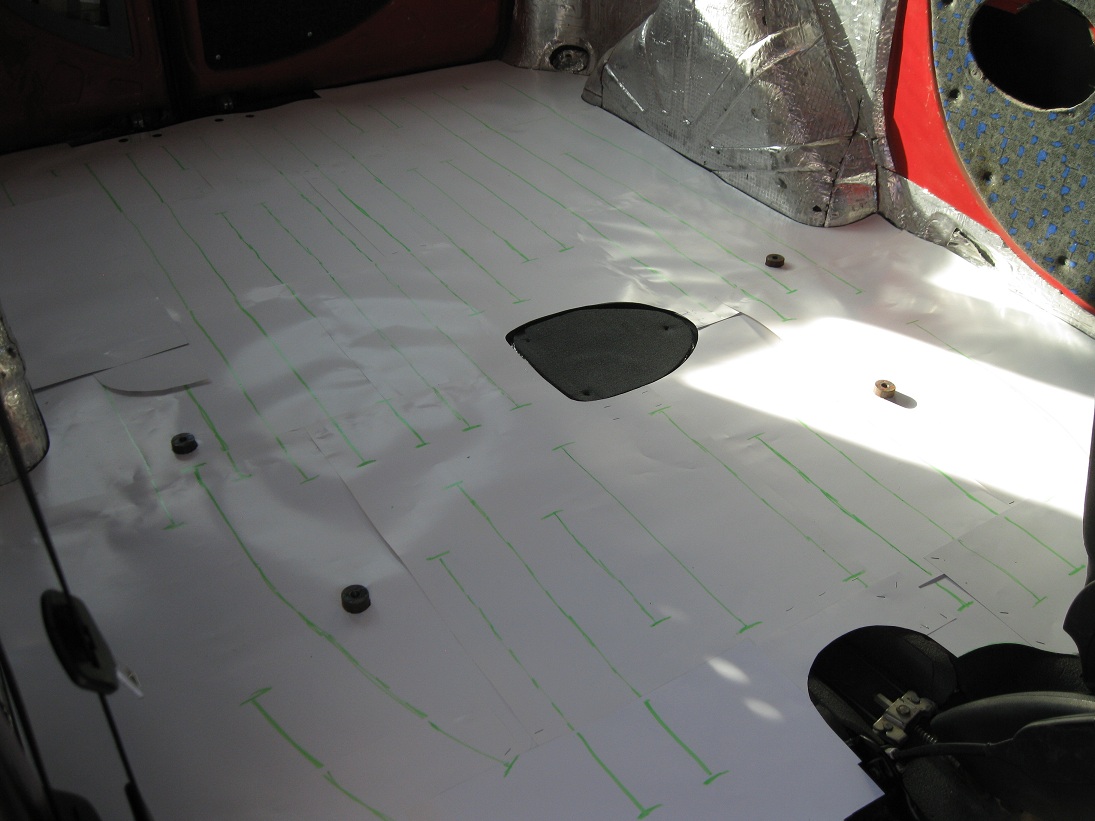

Завтра замеряю, отпишусь. Но как ты собрался вырезать фанеру? Крышка лючка - тонкая жестянка. Легче бак опустить. Вот тебе для ориентира:

borel1990
Зарегистрирован: 13.01.2013
Сообщения: 4497
СообщениеДобавлено: Пн Ноя 17, 2014 13:06    Заголовок сообщения: Ответить с цитатой
Cherry_yuri
Вот тебе ориентиры:
- от центра болта запаски до края люка 1045мм;
- от левой дверной карты до края люка 500мм.
