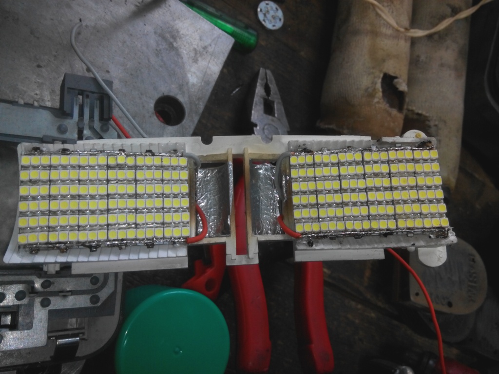

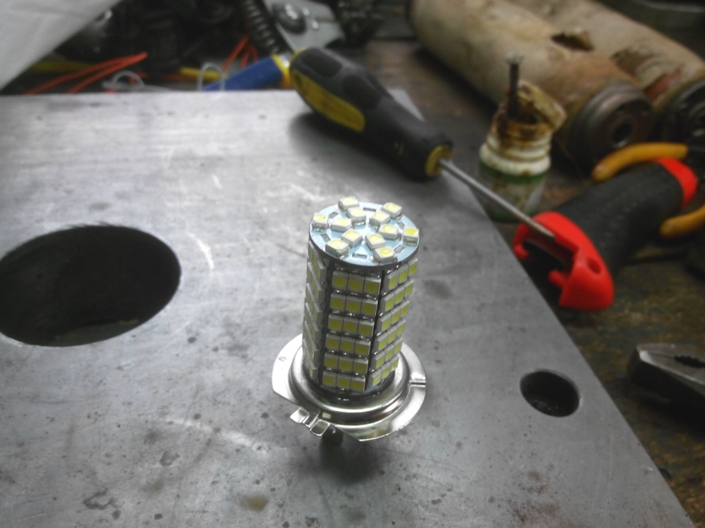

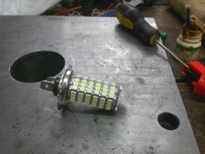

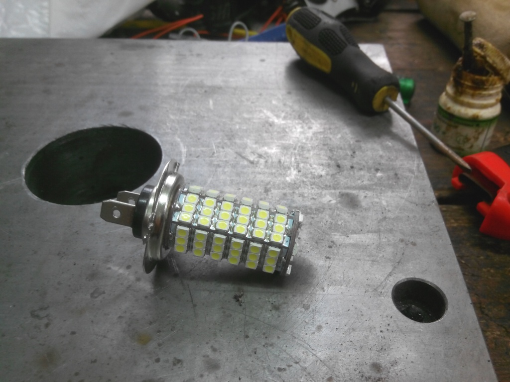

Здравствуйте. Совпали желания с возможностями. Достал этот унылый свет в салоне из пожелтевшего плафона с непонятной намудрёностью фиатовцев. Да и ползунки совсем жидкие, не фиксировались почти. Решил разобрать и чего-то помудрить. И как раз были случайно замечены купленные год назад светодиодные лампы-кукурузы на 100 с чем-то диодов. Брал у китайцев эксперимента ради в ближний свет. Но они не влезли нормально, вот и провалялись до своего часа. Оказывается китаёзы не заморачиваются, а берут и склеивают уже готовые планки, каждая на 12 вольт распаяная. В итоге лампочки были аккуратно разобраны по планочкам, склеены суперклеем в одну большую планку (вернее в 2, на каждый плафон), распаяны в парралель и прилеплены прямо на псевдоотражатель в плафоне. Я подпаялся к выводам на лампы накаливания и всё.

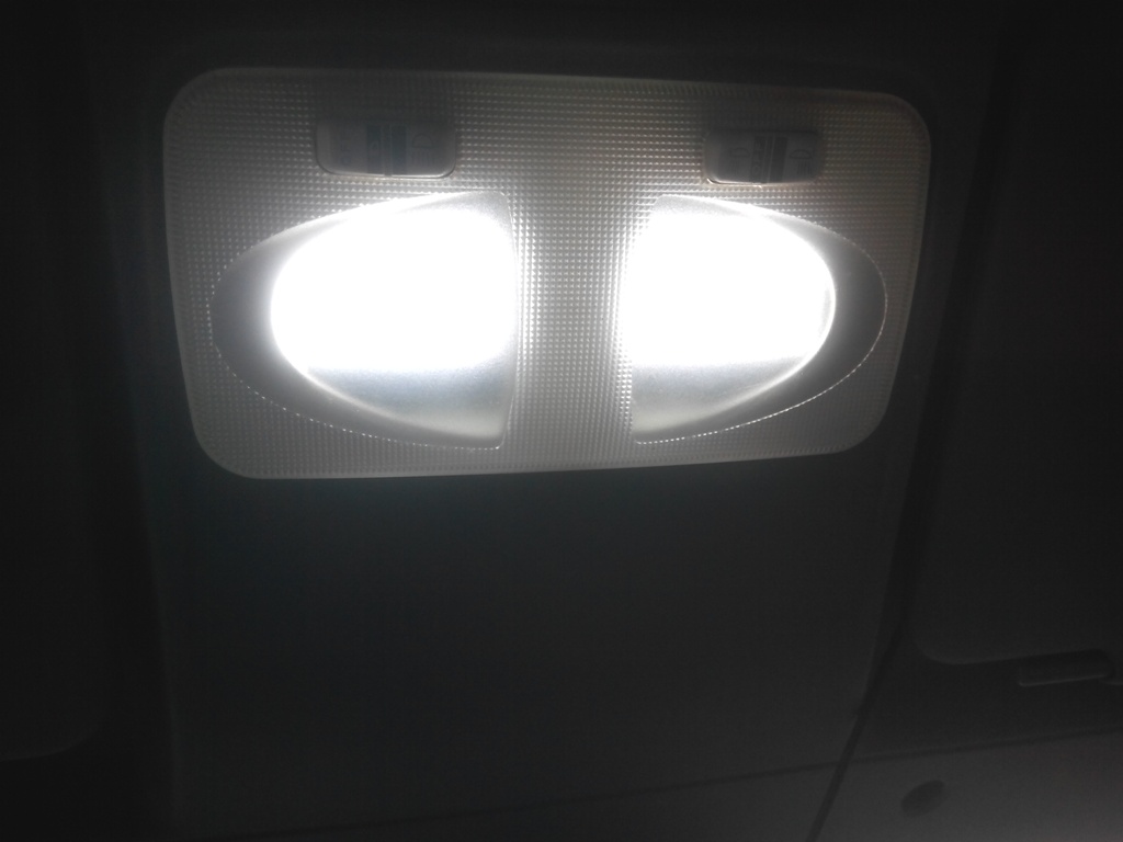

В итоге имеем белейший свет более чем 200 светодиодов, когда горит 2 фонаря. В салоне не то, что читать, оперировать можно. Конечно же выкладываю фото. По цене там что-то около 3-5 долларов за 2 лампочки платил.

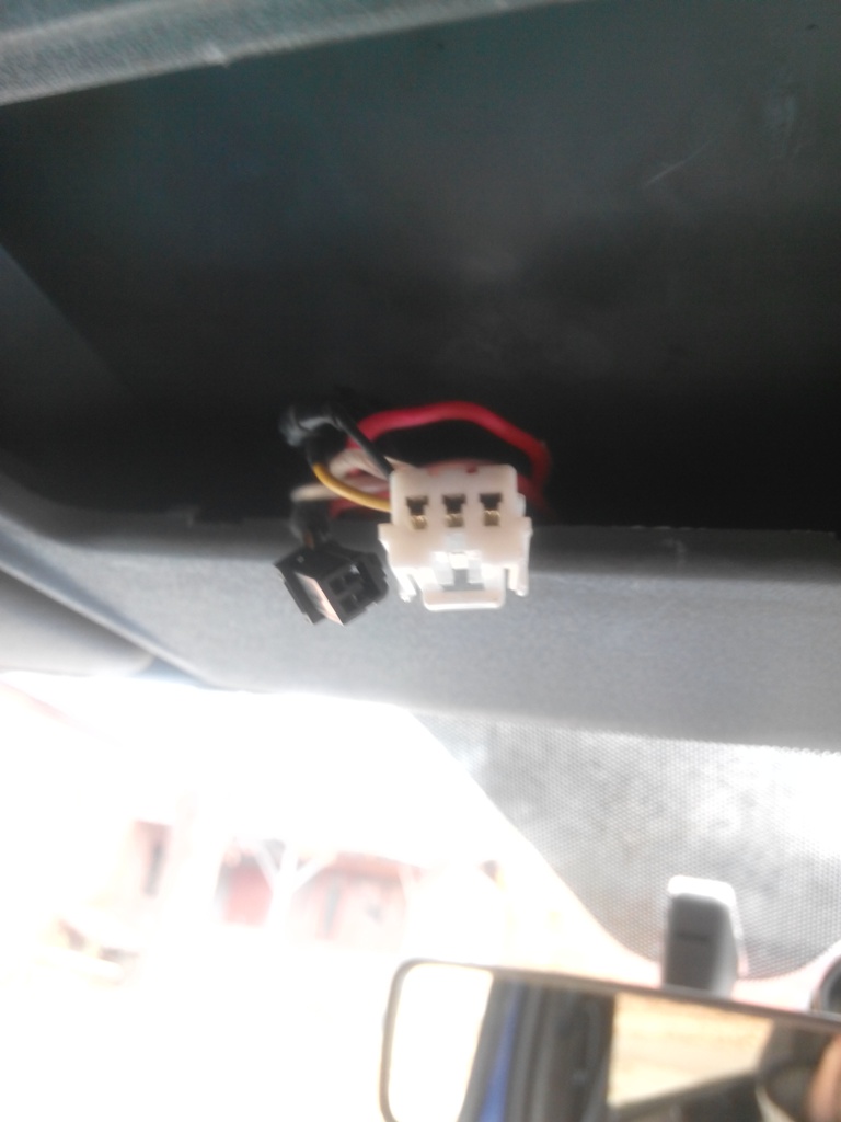

Вопрос, что это за разьем узенький двойной рядом с плафонным?
донор ракурс 1
 Просмотрено:  436 раз(а)
донор ракурс 2

как-то так

Фоткал днем. Это больше для понимания белости света и того, что диодов поотдельности не заметно. Одно белое пятно

Что это за чёрный разьём?

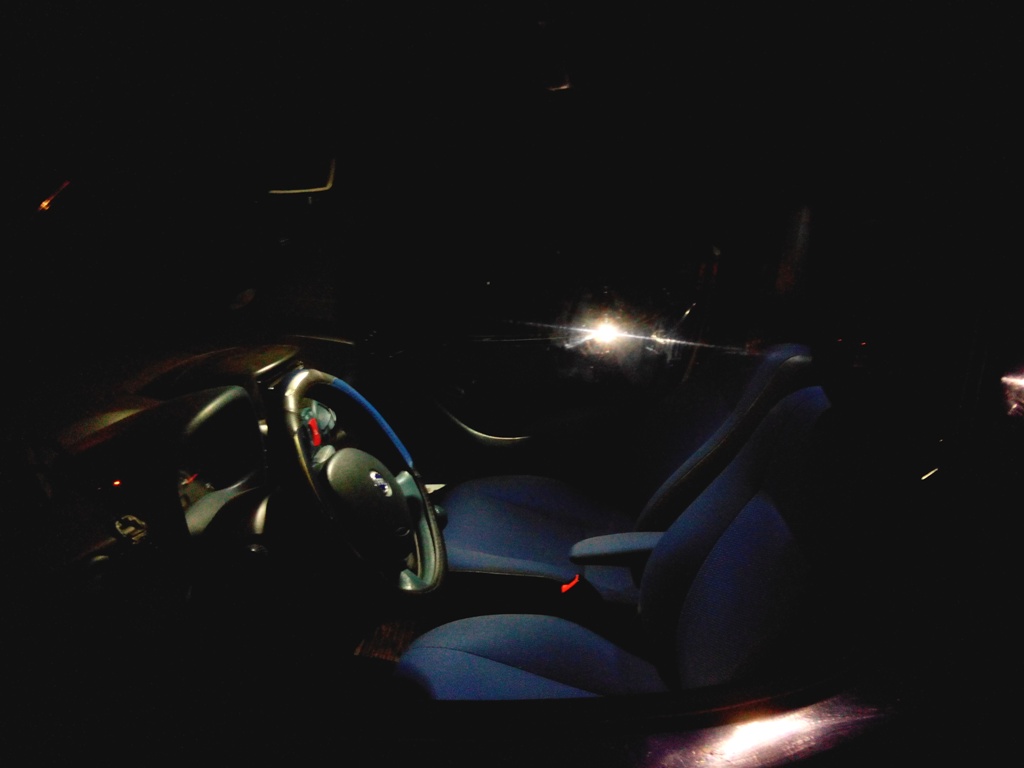

Посчитал, 216 светодиодов Laughing Laughing Laughing.

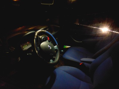

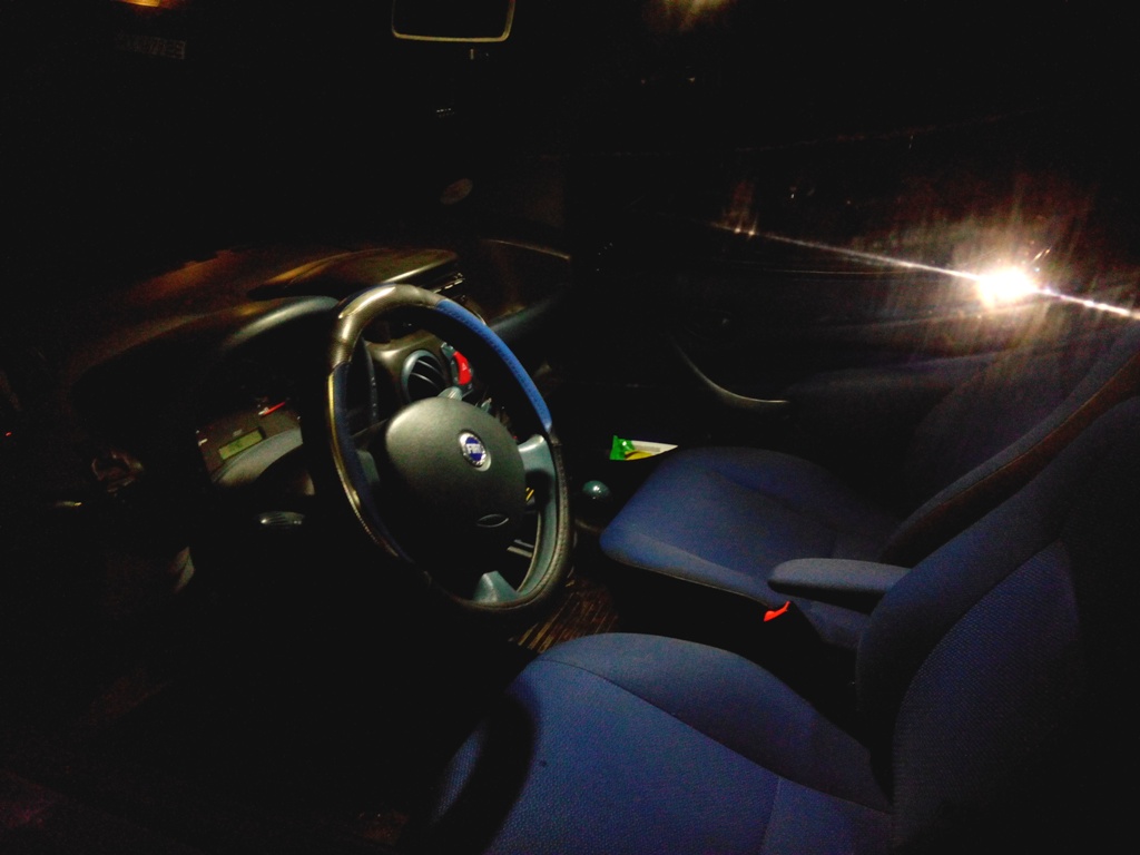

Только что сходил к машине, сфоткал снаружи как освещается салон. Телефон, зараза, затемняет почему-то. В реале гораздо ярче. Но зато видно, что интерьер полностью освещен.

Прикольно получилось! Вот только вопрос: при закрывании двери, сей девай сразу тухнет или продолжает гореть в пол накала некоторое время???

Тухнет как и должно быть по заводу. Через секунд 10. И не мерцает, не горит в пол накала. Да, встречал такое. Где-то диоды ловят маленькие токи и могут светиться. Думаю у меня такого нет, потому что их много и ток потребления достаточный, чтобы не светились, когда всё выключено.
На торце лампочек-доноров есть пластинка круглая, там 12 диодиков. Её приколхозил на освещение багажника. Так вот там такое имеет место быть. Она то загоралась, то тухла, то горела еле-еле. Просто выключил режим подсветки при открытом багажнике. Включаю принудительно

Кто-то в курсе всё-таки про разъём чёрненький рядом с плафонным? Может его можно заюзать в полезных целях...
Все давно в курсе, просто надо научиться пользоваться поиском. Это разъем для подключения заводского hands-free.

diavard
Пасибо. Как-то в голову не пришла мысль искать. Извините.
